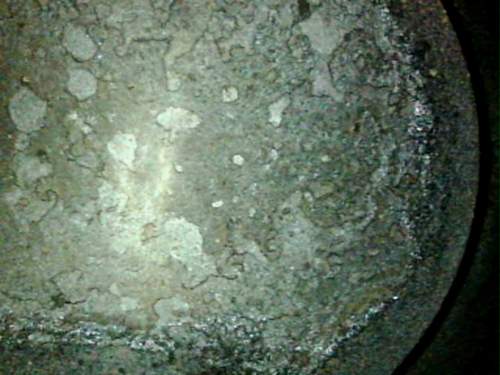

So wie es im Zylinderkopf ausschaut, sind die Kolben- Ölabstreifringe komplett verkokt.
Hier mal ein Bild von einen meiner Motoren bei ca. 100.000 km im Insignia, A18XER.
Und ein Motor im Corsa D GSI sah auch aus.
Img-20190119
Img-20190119

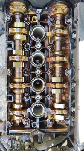

Da mal noch ein Vergleich von meinem 1.6er mit 200Tkm.
Fahr den aber erst seit 10Tkm, und auch kein Serviceheft vorhanden, somit weiß ich nicht, ob meiner vorher mal ein Ölwechsel gesehen hat, sieht deutlich besser aus, aber auch nicht gut.
Kopf

Ja, sieht nicht besonders aus. Wenn man beim TE einen Ölwechsel macht und mit Blitzlicht aufnimmt wird es so wie bei dir aussehen.
Ich würde da aber auch nicht zu viel drauf geben, mein G sieht so aus und säuft trotzdem 1/2l.
Kopf

Finde ich nicht, meine Kolben sehen so aus:
und der Kopf und die Ventile auch nicht besser.
2023-03-26-17-12

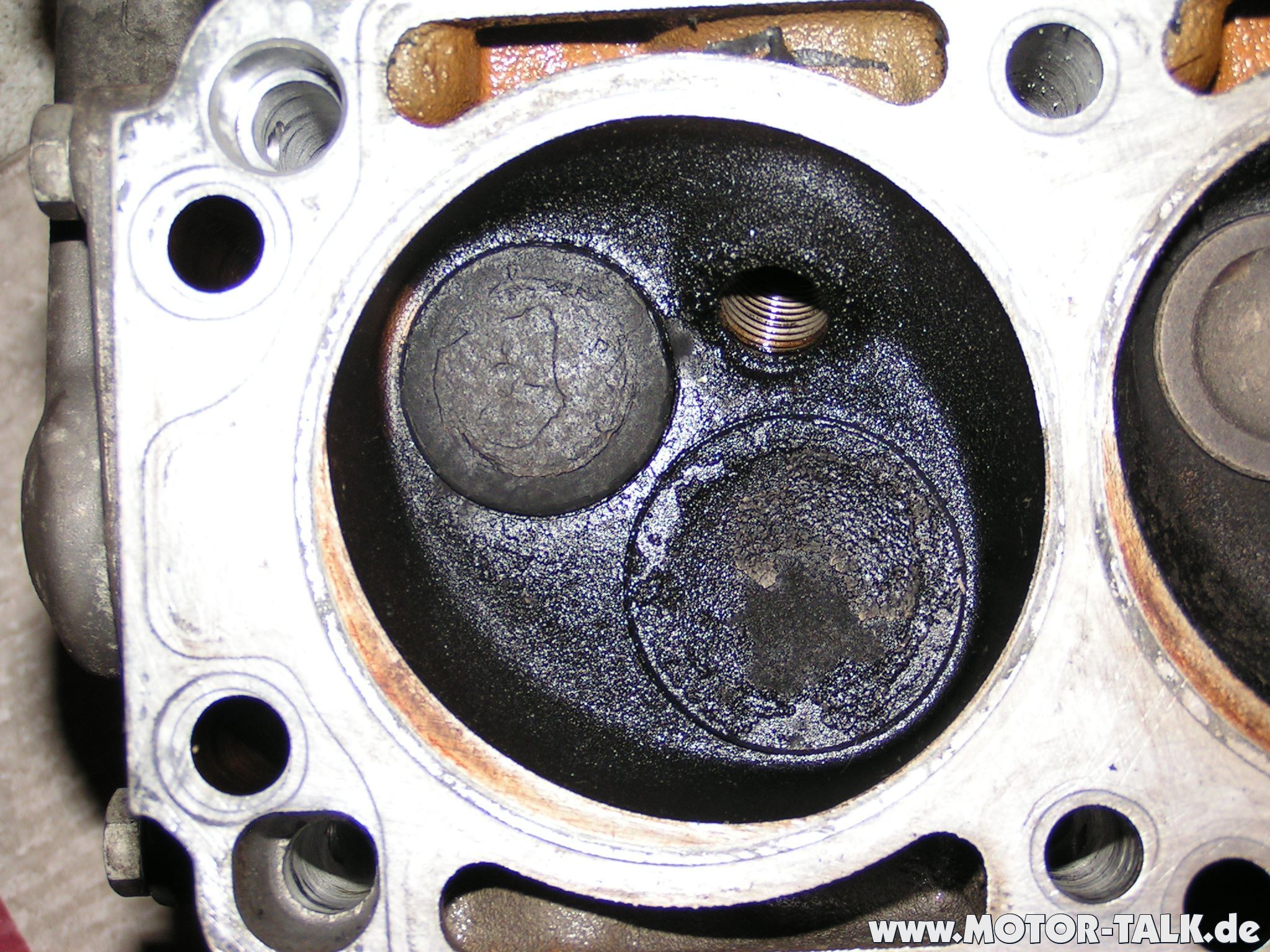

Naja geht ja noch.
Bei meinem Ölsäufer sah es so aus.
https://www.motor-talk.de/.../Attachment.html?attachmentId=537625
Nach dem säubern.
https://www.motor-talk.de/.../Attachment.html?attachmentId=537617
