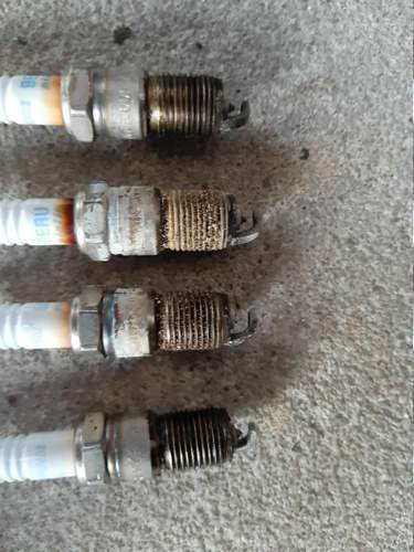

Was sagen die Experten zu meinem kerzenbild ich würde sagen die Verbrennung ist zu heiß

Wenn ein Motor Druck im Kurbelwellen Gehäuse hat gibt es 2 Möglichkeiten, entweder Entlüftung verstopft, oder Kolbenringe nicht OK.
Deutlich zu erkennen das der Öl verbrennt.....
Entweder richtig reparieren oder versuch es mit einer Motorspülung. Am besten mit DMSO (ich glaube so hiess das Zeug), das soll angeblich sehr gut helfen......
