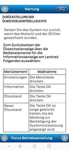

Hallo Allerseits,
hat jemand schon eine Möglichkeit gefunden,
die Öl - Service Mitteilung im BC zurückzustellen?
Auch eine ausgiebige suche im Netz blieb ohne Erfolg.

Ist die nicht ganz einfach im Informationsmenü unter Öl-Zustand zurückzusetzen ?
Ja, ist es
das Info-Menü ist bei mir gänzlich leer.
Keine Möglichkeit bzgl. ÖL-Zustand zu sehen.

Das bedeutet, du siehst auch nicht deinen Reifendruck, wie viele MyKey Schlüssel es gibt oder welchen Status gerade die Start-Stopp Automatik hat ?
Hallo Paddy06
die von dir genannten Einstellmöglichkeiten habe ich in meinem BC. außer Öl-Zustand. Oder hab ich was übergangen?

Das sagt das verbotene Buch dazu
Bei mir fehlt ebenso der Ölzustand, BJ 12 2018, 1,5 ecoblue.

Bist du mit der Wipptaste mal ganz runter gegangen ? Das ist der letzte Punkt.
Du fähst aber auch den 1.5 EcoBoost richtig ? Nicht, dass du dich mit EcoBlue (Diesel) vertan hast.
Hallo Paddy06 + Allerseits,
Ich fahre den 1,5 L. Diesel Automatik also EcoBlue.
Nach momentanen Stand der Ding scheint sich die
Rückstellung nach dem zu erst genannten Prinzip:
Zündung an, bei hochgefahrenem BC, Gaspedal + Bremse durchtreten doch noch durchführen zu lassen.
Allerdings Blind ohne jekliche Rückmeldung.
Öl-Service ist nun aus bei mir.
Es gibt wie oben beschrieben keine Öl-Zustands-
Anzeige im BC. Zumindest bei meinem Ford-Model.
Besten Dank an alle für die Hilfestellung.
