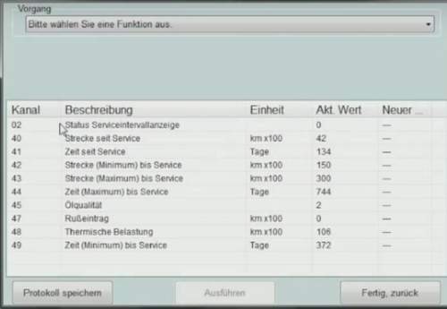

mein erster Beitrag hier, weil ich selbst leider keinen 7er besitze. In der Nachbarschaft steht ein TDI mit 7 tkm und gerade mal 11 - 12 Monaten auf der Uhr und dieser will dringend in die Box.
Die Frage wäre: Wie kontrolliert man mit VCDS, welcher Service Modus eingestellt ist.
Vielleicht kann auch jemand was zum Rücksetzen schreiben.
Die Sufu hat leider kein brauchbares Ergebnis geliefert.
Herzlichen Dank schon mal im Voraus.

So, nun war ich heute beim Händler. Er hat sein Stecker angestöpselt und die Parameter überprüft. Konnte mit rauf schauen. Demnach ist der Wagen korrekt auf flexiblen Intervall eingestellt, so seine Aussage.
Unter Punkt 0017 am Diagnosegerät gabs mehrere unterkategorien und dort stand dann "gute Ölqualität", dass heißt es ist korrekt eingestellt ansonsten hätte da was anderes stehen müssen, so seine Aussage.
Er begründete es mit meinem "Fahrprofil", viele Kurzstrecken bzw längeres "Stehen" beeinträchtigt die Qualität des Öl`s. Egal wie ich versuchte es madig zu reden bzw das es ja eine Art "verarsche" sei mit Longlife.... Kam immer wieder das Fahrprofil als Antwort. Longlife soll wohl min. 12 Monate garantieren. Vergleichsweise schaute er im Rechner nach von jemand anderen, wo er wusste das die Person den gleichen Wagen hat, jedoch aber keine Kurzstrecken fährt. Da war der Wechsel bei 21.000km fällig gewesen.
Fazit ist: Alles in Ordnung und der Öl-Wechsel steht an.

Wenn das Motorsteuergerät aktuell vermeldet, dass die Ölqualität gut ist, gibt es auch überhaupt keinen Anlass dieses schon wechseln zu müssen, da ja, bei korrekt eingestelltem flexiblen Intervall, noch maximal 1 Jahr oder maximal 25000km möglich wären.
"Gute Ölqualität" ist nur ein Parameter von mehreren, den man für den LL codieren muss. Die Benennung dieses Parameter ist in der Tat sehr verwirrend! Beim Golf 5 stand im Kanal 45 (Ölqualität) auch nur "1" = fester Intervall und "2" = flexibler Intervall zur Auswahl (siehe Anhang) und nicht wie im 6er/7er jetzt gute/schlechte Ölqualität.
Es gibt nun mal kein Auto auf dieser Welt, dass ein Labor unter der Haube hat, welches die Qualität des Motoröls analysiert!
@Linos
Du solltest deiner inkompetenten Werkstatt mal sagen, dass es mehrere Adaptionskanäle gibt, die alle korrekt codiert sein müssen und nicht nur den einen gute/schlechte Ölqualität!
Schau dir mal das Bild im Anhang an, dort siehst du die Codierungen der einzelnen Kanäle für den LL Ölservice vom Golf 5. Wenn dort im Kanal 43 zum Bsp. "150" eingetragen ist, holt er dich viel zu früh zum Service, völlig unabhängig welche Ölqualität codiert ist!

Lass da noch 2-3 Anpassungskanäle hinzugekommen sein, aber ich sehe deshalb kein Problem anhand der Anpassungskanäle zu erkennen welcher Service eingestellt ist!
Wenn ich dann lese....
Anhand der Parameter bzw was er da am Diagnosegerät geschaut hat, konnte er mir nicht sagen, dass es nun auf Fest oder Flexibel eingestellt sei.
....muss man sich fragen, ob es überhaupt noch kompetente und gut ausgebildete Schrauber in VW-Werkstätten gibt?! 😕
Ich glaube bezüglich Codierungen ist der größte Teil der VCDS-User einen Schrauber von VW haushoch überlegen!
Deshalb mein Tipp an @Linos, such dir aus dieser Liste einen VCDS-User aus und lass den mal darüber schauen.
