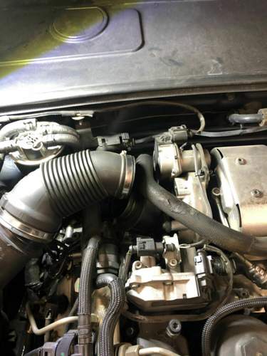

Hallo liebe Forengemeinde,
habe am Sa mal meinen Motorraum überprüft und dabei ist mir aufgefallen, dass hinter dem Schlauch, der hinter der Drosselklappe Beifahrerseite ist sich übelst Öl oder Ruß abgelagert hat. Auf den Bildern sieht man wo, da ich das Bauteil nicht bestimmt nennen kann. Ist das problematisch, bzw. hatte das jemand schon mal da? Würde mich schon interessieren, wo das herkommen könnte und wie ich das behebe. Habe keinerlei Probleme mit meinem Dicken und Ölstände sind auch ok.
Danke an alle die sachdienstliche Hinweise geben können.

Völlig normal und nichts wildes! Schau dir auch mal das Silikonschlauchstück direkt nach dem Turbo an, das wird wohl auch siffig sein. Einfach mal großzügig mit Bremsenreiniger säubern und die Schellen, vorsichtig und mit Gefühl, etwas nachziehen.
Btw. hat sich genau dieser Druckschlauch bei mir dieses Jahr von innen aufgelöst.... Das Silikon hing in Fetzen in beiden Ladeluftkühlern, die sich auch nicht mehr reinigen ließen... Ist eine sehr Preiswerte Aktion gewesen... Alleine der Druckschlauch liegt bei 350€.

Jetzt erst gesehen. Das waren nicht "meine Arbeiten". Ich habe lediglich verlinkt. Und wenn ich das richtig interpretiere, was du schreibst, war der sehr wohl der betroffene Bereich. So viele Schläuche sind da auch nicht ;-)
Und nein es ist nicht der selbe Schlauch, aber die selbe Leitung. Nämlich die Druckleitung vom Turbolader kommend zum 1. Ladeluftkühler mit dem Bypass. Ausbau des Schlauches dauert wenige Minuten. hinten das kleine Stück ist fummelig und nervig. Ich würde das gebogene und mit einer Feder Verstärkte Druckrohr raus nehmen und mal hinein schauen... (bei mir hat es sich nach 12 Jahren aufgelöst) Sollte es heile sein, wieder einsetzen und die Schellen fest ziehen. Anschließend noch die beiden Schellen des kurzen Verbindungsschlauches fest ziehen. Da der Pulsationsdämpfer optimaler Weise schon draußen ist, würde ich hier die Dichtung zum Turbolader hin erneuern. Alles wieder zusammen bauen oder großzügig mit Bremsenreiniger säubern. Ansaugung samt Luftfilterkasten wieder rein und das Thema ist durch. Arbeit?! 30 min mit einem Bier.

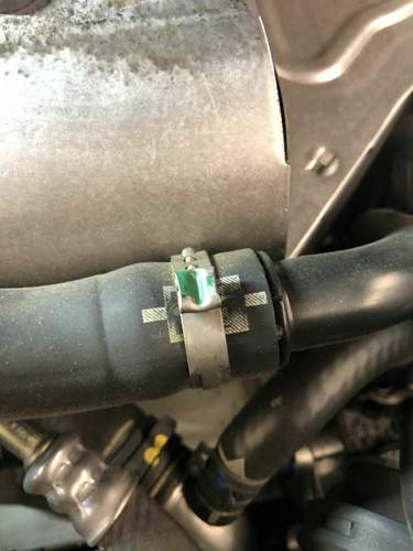

Beim kürzlichen Ausbau des Luftfilters ist mir sehr viel Öl-Sabber auf allen umliegenden Teilen und besonders dem Temperatursensor unterhalb der Pulsationsdämpfer aufgefallen. Habe deshalb nach den Empfehlungen in diesem Thread gehandelt, die Teile besorgt und ersetzt. Hier ein paar Bilder.

Bild 01: Angeriffener Entlüftungsschlauch
Bild 02: Demontage Ansaugschlauch
Bild 03: Klemmschelle Entlüftungsschlauch linksseitig
Bild 04: Keine Schlauchsicherung rechtsseitig
Bild 05: Ölruckstände im Rohr linksseitig
Bild 06: Ölruckstände im Rohr rechtsseitig
Bild 07: Pulsationsdämpfer mit Dichtung und massive Ölverschmutzung
Bild 08: Pulsationsdämpfer mit Dichtung und massive Ölverschmutzung
Bild 09: Pulsationsdämpfer mit Dichtung und massive Ölverschmutzung
Bild 10: Pulsationsdämpfer mit Dichtung und massive Ölverschmutzung
Bild 11: Motorraum-Reinigung unter Pulsationsdämpfer
Bild 12: Zusammengebauter zustand rechtsseitig mit Federbandschelle (wegen Empfehlung hier)
Bild 13: linksseitig mit Klemmschelle
Ursache war die leckende Dichtung des Pulsationsdämpfers (PD). Diese lässst sich nach der Demontage des PD einfach abziehen. Neue aufschieben und auf genauen Sitz achten. Die Verschmutzung im Umfeld sahen so aus wie am PD-Bild 07-09.
Reparatur war relativ einfach und schnell erledigt, so ne Stunde mit entfernen des Öl-Sabbers.
