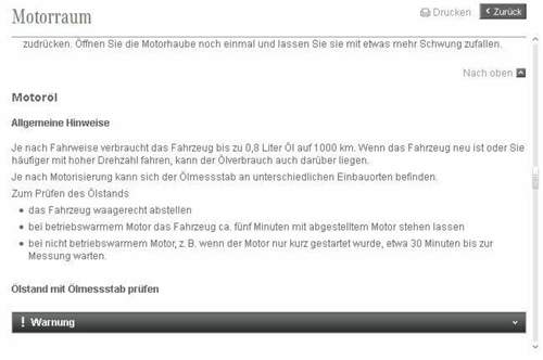

@Benzli: Keine Ahnung was für ein Handbuch du bekommen hast, aber in meinem (für den A45) steht das bei betriebswarmen Motor getestet werden soll (nach 5 Minuten warten).
Selbst in der Onlineversion der Bedienungsanleitung steht es anders als du schreibst: Wenn der Wagen kalt ist und nur kurz gestartet worden ist soll man 30 Minuten bis zum Messen warten.
Siehe Bild...
Wenn also Infos und altkluges Gehabe, dann sollten die Infos zumindest korrekt sein. 😉
