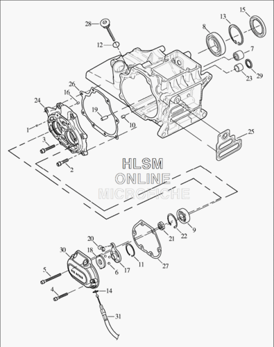

bei meiner Road King, BJ 2007, ca. 22.000 km, mit TC 96 leckt Öl aus der Fuge zwischen dem Kurbelwellengehäuse und dem Getriebegehäuse, der hinten am Motorgehäuse mit 4 großen Schrauben befestigt ist.
Der Ölaustritt passiert auch, wenn das Motorrad steht; ich habe von der Unterseite ein paar Fotos angehängt. Es kommt zunächst sehr wenig, aber nach einiger Zeit gibts Ölflecken auf dem Garagenboden.
Zu den Fotos:
Bild 2 zeigt den beginnenden Ölaustritt etwa eine Stunde nach Reinigung mit Bremsreiniger, etwa 2-3 Millimeter von der gefrästen blanken Kante (Motorrad steht auf Seitenständer, die Stelle ist der tiefste Punkt der gefrästen Kante) in den rauen Schrumpflack eingesickert.
Der Große Pfeil zeigt die feuchte Stelle, die kleinen Pfeile den Verlauf der Dichtung Motor/Getriebe
Bild 1 zeigt die gleiche Stelle, aber nach einer Fahrt von vielleicht 50 Kilometer. Das Öl hat sich durch den Wind usw. schon ziemlich ausgebreitet.
Meine Fragen:
Welche Art Dichtung ist da verbaut?
Gibt es irgendeine Chance, das abzustellen, ohne Motor und Getriebe trennen zu müssen (=> Motor und Getriebe ausbauen = gigantischer Aufwand, teuer)?

Guck Dir das Bild von Scotty an und suche nach Teilenummer 25.

Servus,
das Handbuch verlangt den Einbau einer neuen Dichtung zwischen Getriebe und Motorblock.
Damit werden die internen Ölleitungen abgedichtet.
Das Erneuern der Flanschdichtung is' sehr aufwändig, weil der Motor rausmuss, das Getriebe kann zum Dichtungwechseln drinnbleiben.
Die Teilenummer lautet 35607-06
Gib Bescheid.......Gruss SM

Servus,
das Motoröl wird durch das Getriebegehäuse in die unter dem Getriebe montierte Motorölwanne geleitet, und gelangt von dortaus wieder zur Ölpumpe.
Ois klar?
GSM

Ich hab es auch gefunden!
Hier ist es deutlicher zu sehen:http://...inder.onlinemicrofiche.com/.../showmodel.asp?...

Wenn ich das richtig sehe, dürfte da unten, wo das Öl bei meiner raussickert, gar keines sein, sondern nur da, wo die eigentliche Dichtung ist?
Wieviele Arbeitsstunden / wieviel Geld muss ich da rechnen - lohnt sich das?
