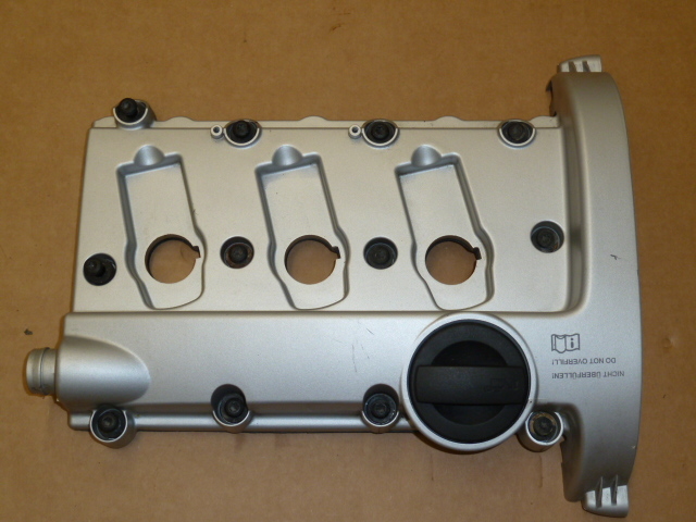

ASN Deckel
So sieht der Deckel des ASN aus.
Leider hab ich keine Bilder gemacht.
Von unten würde man jetzt nochmal ein Kunststoffdeckel sehen (liegt quasi lose drin). In dem sind Löcher um die Ölgase weiter zu leiten/abzuführen. Stutzen ist ja zu sehen.
Ich glaube wir sprachen vom gleichen. Nur bei mir liegt nicht lose ein Plastikteil dort drinnen, sondern es ist ein Blech vernietet.
Ich habe einmal meinen Deckel von unten als Bild hinzugefügt. Wie gesagt, konnte ich nicht das vernietete Blech entfernen (rote Kreise), und darunter säubern, es kann also gut sein, dass alles voller "Ölkohle" ist. Könnte das dann dazu führen, dass es bei mir beim Stutzen rausläuft? *grübel*

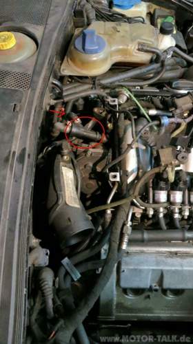

bezüglich Kurbelgehäuse-Entlüftung:
Ich habe damals den großen Schlauch ersetzt (inkl. Heizungsnachrüstung) und den kleineren Schlauch (Nr. 13) der unter die Drosselklappe geht und das T-Stück des großen Schlauches.
Was ich nicht ersetzt hatte war das Ventil (bzw. was ist es, markiert mit Kreis im Bild). Könnte das auch von dem Ölschlamm dicht sein? Alle anderen Schläuche waren mehr als zu.
Der Pfeil markiert den Schlauch, der zu dem ersetzten 2 Schläuchen geht. Ich vermute der andere Anschluss des Ventils geht zum Bremskraftverstärker, der den Unterdruck nutzt?

Welche Schläuche hast du denn gereinigt?
http://img.laximo.net/VW1203/source/264103700.gif
Das KGE Ventil geöffnet und gereinigt?
