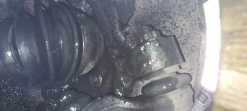

Hallo Zusammen,
heut morgen war etwas Öl auf dem Boden der Garage. Ich habe mal Fotos vom "Verursacher" gemacht. Ich denke nicht das etwas von Oben da drauf gekommen ist. Könnt Ihr mir bitte sagen, welches Bauteil da so sifft?
Danke im Voraus.

Hallo finduk, das sieht so aus als ob du Bremsflüssigkeit verlierst oder evtl. Ist die Antriebswellemanschette gerissen so das das vielleicht fett ist.
Schau mal in Motorraum wie der Bremsflüssigkeit Stand ist
Ich schau mal direkt nach Feierabend. Danke für den Tipp!

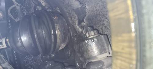

Also habe mal nach der Bremsflüssigkeit geschaut. Die ist auf Max!
Habe aber mal mein Lenkrad komplett eingeschlagen und von innen ein paar Fotos gemacht. Ich hoffe da kann man etwas erkennen?Ist das die Mannschette von der du redest?
Da ist die Antriebswellemanschette gerissen
Danke! Reicht es da nur die Mannschette zu wechseln? Wenn die Antriebswelle was abbekommen hätte, würde man das merken?
Wenn du in Kurvenfahrt keine Geräusche hörst,reicht es nur die Manschette zu wechsel. Aber nicht zu lange warten, sonst ist das Gelenk auch Kaputt

Zunächst einmal vielen Dank euch allen!
Der Übeltäter wurde gefunden und ich habe auch schon eine neue Manschette bestellt. Auch habe ich eine neue Antriebswelle bestellt, die wird gleich mitgewechselt.
Da ich allerdings weder die Werkzeuge noch das Geschick habe, mache ich es mit meinem Nachbarn zusammen. Der ist nicht nur mein Nachbar, sondern auch noch zufällig Kfz-Meister. Sobald die Teile da sind, werden sie gewechselt. Bis dahin wird der Wagen auch nicht bewegt.
