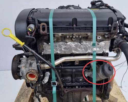

Tatsächlich, allerdings aus einem AstraJ.
8d7aa144-5527-457f-9829-ef14f9b16b48
Also ich habe heute geschaut, und der hat ein ... Die schwarze Verschlusskappe wie oben im Bild zu sehen hab ich auch !
Mein Kumpel sagt auch das er ein hat und der ist KFZ ler.
Der Kauft ja kein neuen Ölkühler wenn das Auto kein hat

Naja, dein Kumpel hätte auch den Dichtungssatz kaufen können für ca. 20 Euro.
Wäre billiger gewesen als einen neuen kompletten Ölkühler.

so ölkühler getauscht !
ob nun nur die Dichtungsringe hätten getauscht werden müssen oder nicht ist mir sag ich mal egal.
Fakt ist es ist ein neuer ölkühler drin und der wird wohl wieder 10 Jahre halten dann ist das Auto 22 Jahre alt !
Das ich irgendwo hätte sparen können ist für mich kein Thema , fakt ist es wurde Repariert und wird wahrscheinlich billiger als in einer Werkstatt mit Rechnung !
Sonstige relevanten teile wurden auch getauscht bzw. gespült
Eigentlich wollte ich es selbst versuchen zu Reparieren bzw. die teile zu tauschen, aber ohne Kenntnisse hat man wohl keine Chance, wahrscheinlich hätte ich alles auseinander genommen und noch nicht mal den ölkühler gefunden :-))
Und beim zusammensetzen hätte ich wohl noch paar teile übrig :-))
Riesen Dank an mein Kumpel für die Schnelle Hilfe
Alter ölkühler
Neuer ölkühler

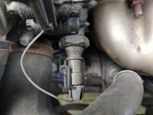

Die ersten 7 Bilder waren vorher und die letzten 4 Bilder sind nach dem Tausch von Ventildeckeldichtung und Ausgleichsbehälter (unscharf aber zu erkennen denke ich) und mit Reinigung des Motorbereiches. Vielleicht geben die Bilder von vorher Aufschluss ob da wirklich Öl im Behälter war (also richtig verölt war die Flüssigkeit im alten Behälter net meines wissens nach). @hwd63

Dein erstes Auto?
Glaubst du bei VAG oder BMW wären die Original Ersatzteile günstiger?
Was für Kühlwasser hat denn die Werke dort eingefüllt?
@jd_meyer Wenn man nicht selber schraubt, sollte man mindestens so viel für Wartung, Verschleißteile und Reparaturen einplanen, wie man im Jahr für Sprit ausgibt.
Der Schleim wird wiederkommen, wenn du das nicht reparieren lässt.
