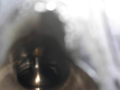

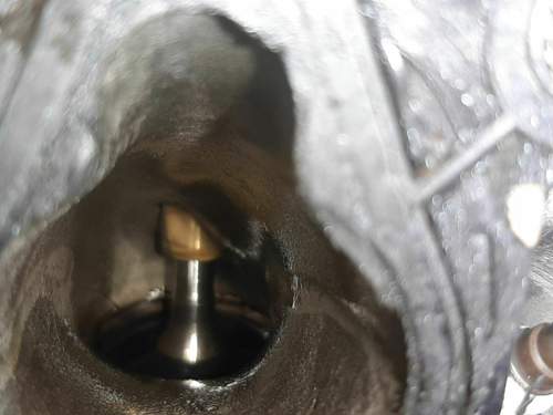

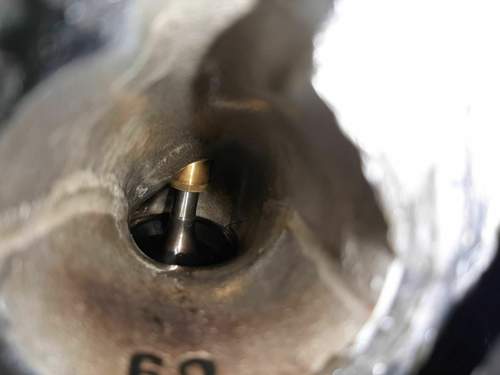

Hallo Gemeinde,
Ich habe letzte Woche bei meinem A3 8l 1.6L 101 Ps das Zylinderkopf überholt.
Es hat alles soweit gut geklappt,ich habe das Auto ein paar Tage gefahren.Bei etwa 230km nach der Überholung hat das Auto angefangen zu Rauchen.Es sah für mich nach Öl aus.
Daraufhin habe ich die Ansaugbrücke abgenommen und es waren auf
Zylinder 1,2 und 3 kleine Öl Pfüzen zu erkennen.Kerzen auf 3 Zylinder Öl nass
Also heute nochmal Ventilschaftdichtung gewechselt an alle 8 Ventilen und auf zur Probefahrt.Resultat 45 min gefahren 80% Autobahn nach der Ankunft Motor c.a 10 min laufen lassen und es ging wieder los mit leichtem ruckeln.Kerzen erneut Nass und ölfützen ebenfalls wieder da.Komisch ist nur dass das Öl auf den Ventilen ansammelt.Wenn es an Kolbenringe liegen würde wäre doch das brennraum verölt.Auf Risse am Zylinderkopf wurde auch schon geprüft.Jetzt frage ich mich ob es vielleicht an der neuen Zylinderkopfdichtung liegen könnte.

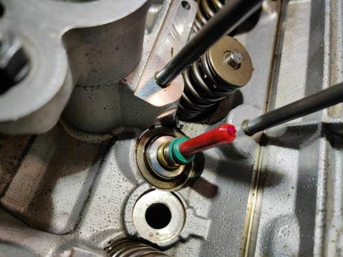

Ventilschaftdichtungen mit einer Hülse montiert oder einfach so über das Ventil geschoben?
An den Nuten für die Keile beschädigt man die Dichtung wenn man sie einfach so drüber schiebt. Es gibt extra Hülsen dafür.

Ich habe Hülsen zum Aufsetzen der Ventilschaftdichtungen benutzt diese wurden auch richtig eingesetzt hab extra ein werkzeug dafür gekauft.
