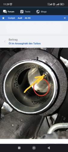

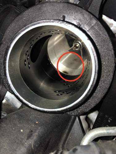

Beim Ausbau des Luftfilters habe ich das Rohr bei der Ansaugung des Turbos abgenommen, da einen Blick hineingeworfen und sah einen Tropfen Öl vor der Turbine (siehe Foto)...

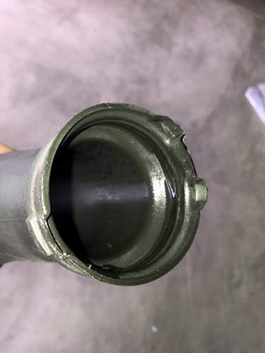

Beim genaueren hinsehen war auch das Ansaugrohr die letzten Paar cm von innen leicht ölig beschichtet.

Die Öltropfen vor der Turbine
Das Ende des Ansaugrohrs mit Ölschicht

Bei 180tsd km würde ich sagen das ist im grünen Bereich.
Das ist völlig normal, kommt von der Kurbelgehäuseentlüftung (KGE) und hat absolut nichts mit der Laufleistung zu tun. Der Turbolader saugt die Öldämpfe der KGE an und führt die in den Brennraum, deshalb findet man auch einen Tropfen Öl oder einen Ölfilm in der Ansaugung.

Schau Mal ob die Welle etwas Spiel hat? Wenn ja dann saugt er sich das Öl dort durch. Ist in den meisten Fällen so

@Atomickeins welche Schrauben meintest du? Da wo das Rohr bei der Ansaugung des Turbos angesteckt ist, sieht man untenrum (auch auf Foto) eine leichte (recht trockene) Ölschmiere auch außen.
@Arsen, ja, in der Tat hat die Welle hat ein wirklich sehr kleines, kaum wahrnehmbares Spiel. Bin sicherlich kein Experte, aber nach 180 k km würde ich schätzen, dass es relativ normal ist(?).
Da erst vor kurzem der DPF professionell gereinigt wurde, habe ich beim Ausbau auch die Seite des Auslasses gesehen. Diese Seite war nicht ölig, da konnte man beim Turbo auch das sehr kleine Spiel fühlen. Ein Freund (Mechaniker) war auch dabei und meinte, das wäre der Laufleistung entsprechend noch voll im Rahmen.

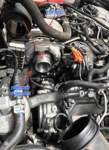

@Luca1 ich meinte die Schrauben vom Pulsator, das ist das schwarze Rohr mit dem Lochblech im Inneren wo das Rohr vom LMM draufkommt. Wie das jetzt genau bei deinem 3.0 TDI aussieht weiß ich nicht, aber ich hänge mal zum Verständnis ein Bild von meinem ehemaligen 3.0 TDI im 4F an. Da kann man auch an der gleichen Stelle eine Öltropfen sehen.
