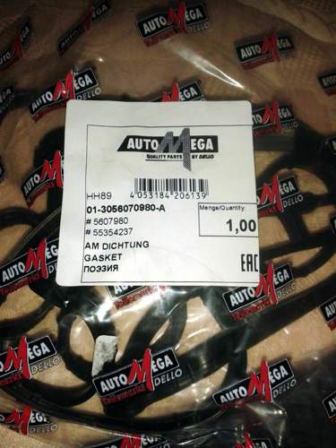

Ok werde ich so machen, Dichtung ist bestellt hat 14,- Euro mit Versand gekostet und ist von Automega Teile Dello.

So Dichtung ist heute angekommen, mal sehen wenn ich Zeit habe die zuwechseln.
Habe ich bei ATP gekauft, Preis 8,35 plus Versand.
Gruß André

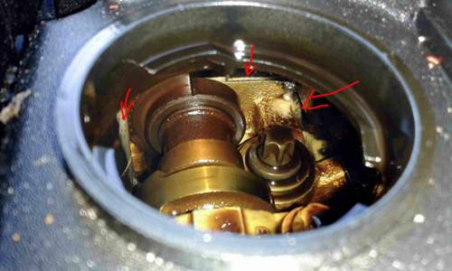

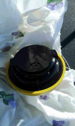

So habe heute mal paar Fotos gemacht, das Öl (SL0540) ist jetzt knapp 4000Km drin und ist von der Farbe dunkel braun. Was mich aber stört ist diese weiße Emulsion und so wie es aussieht, zieht er die Feuchtigkeit über die Ventildeckeldichtung, denn am Öleinfülldeckel ist nichts zu sehen ( ist der Schatten vom Lappen der sich im Deckel spiegelt).
Kann das sein, oder ist es nur weil das die kälteste Stelle unter dem Ventildeckel ist und sich dadurch die Feuchtigkeit niederschlägt ?
Bin in letzter Zeit oft bei der Kälte nur 2-3 Km gefahren, also Motor hat keine Betriebstemp. erreicht.
Was sagt ihr dazu ?

Moin,
so extreme Kurzstrecken töten Deinen Motor über kurz oder lang, das sage ich dazu.
Zitat von calibra4ever aus einem anderen Thread:
"Der Schleim ist nur Kondensat, ne Mischung aus Öl und Wasser, der löst sich zwar relativ schnell wieder in seinen Urzustand auf doch verbleibt das Wasser wesentlich länger im Öl erst über ne längere fährt bei ca 4000 Umin des Motors wird das Öl so warm, dass das Wasser beginnt zu verdampfen, dadurch sinkt aber der Ölstand ab.
Der Winter ist nicht der Freund eines Verbrennungsmotor"
Dem schließe ich mich nahtlos an, fahre täglich 14km hin zum Job und wieder zurück plus diverse andere Kurzstrecken, habe auch weiße Sauce am Öldeckel.
Gestern abend 100km AB gefahren, Öltemperatur jenseits der 90° und alles war wieder gut, Motor sauber.
Andre
Ich sehe auf den Fotos nur normales Öl.
Das bisschen Schleim oder was auch immer ist bei dieser Witterung und bei Kurzstrecke normal.
Ein paar Kaltstarts jucken ein Auto auch nicht. Klar gibt es gesünderes, aber unser guter X20XEV wurde 10 Jahre fast ausschließlich zwischen 5 und 7 Kilometern einfache Strecke bewegt und das obwohl ich kein Autostreichler bin, absolut ohne motorische Probleme. Er lief bis zum Verkauf und einige Zeit darüber hinaus wie ein Nähmaschinchen, dann verloren wir ihn aus den Augen.
