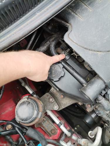

Guten Tag,
ich besitze einen Yaris 1.0 aus 2008
XP9F(A) 3 Zylinder 51 KW
5013 AAB
ich suche den Einbauort für das PCV Ventil...
wer kann helfen?
Danke
Lg Jürgen
Themenstarteram 4. Juli 2022 um 14:16
@leptoptilus schrieb am 4. Juli 2022 um 15:38:20 Uhr:
Guten Tag,
5013 AAB
wer kann helfen?
Danke
Lg Jürgen
Habe ein Bild angehängt wo der einbauort zu erkennen ist. Gruß
Einbauort Pcv Ventil
Moin
super ,vielen Dank!!
lg Jürgen
