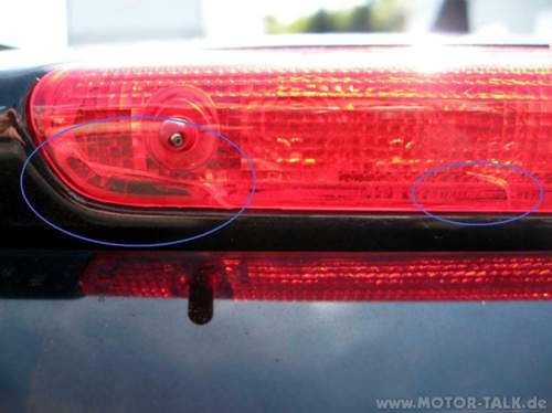

Dann schau doch die restlichen Monate gleich mal ob deine 3. BL dicht ist... :-)
Wurde bei mir schon 2x (das 2. Mal zwar auf Kulanz) getauscht, aber während der Gewährleistung geht's sicher leichter!
Img-5810-mark
