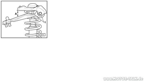

Die oberen haben ein Einstellmass .
Wie meinst du Einstellmaß?
Die haben doch eigentlich nur diese Kerbe. Da kann man doch nicht alzu viel einstellen wenn die Schraube drinnen ist, oder?
Gemeint ist vermutlich das Montagemaß (im Anhang)
Kein Mensch quält sich hier mit der Mutter rum bei am Boden stehendem Wagen ...
lg
Franz
Lenker
lg
Franz
Genau das meint ich .
