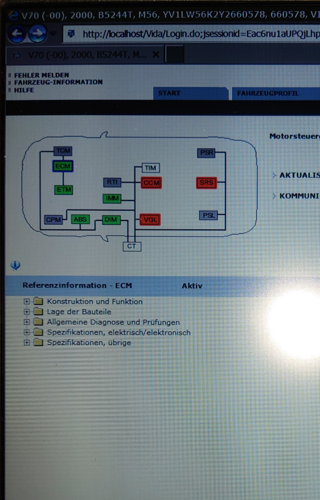

Abend,
Na das ist ja ein Mist, habe einen der 09.99 zugelassen wurde. Mit Vida komme ich in drei Steuergeräte nicht rein (Foto). Ich wollte mal einen originalen Tester probieren. Weil ich glaube Vida ist das Problem. Augenscheinlich funktionieren nämlich die Systeme. Klimawartung hatte er ja auch gerade. Zentralverriegelung funktioniert und die SRS Lampe geht auch fein aus nach dem Starten. Keine Fehlereinträge.

Hat eventuell noch jemand Probleme mit Vida2014d auf Steuergeräte zuzugreifen?
Netzwerk; 3 STG nicht ansprechbar

Eigentlich müsste Delphi doch funktionieren, oder?
Delphi und VIDA funktionieren auch bei dem Modelljahr problemlos.

Hat jemand einen blassen warum die STG sich so zieren mit meinem Vida+Dice zu sprechen? Ich habe mal Fotos geschaut und diese STG waren so gut wie noch nie grün solange ich mich damit beschäftige. Ist da eine Neuinstallation von Vida auf dem Rechner nötig oder habe ich einfach ein beschissenes Vida abgegriffen? Oder, könnte das sogar ein fahrzeugseitiges Problem in der Verdrahtung des Wagen sein, durch Alter oder Defekt.
