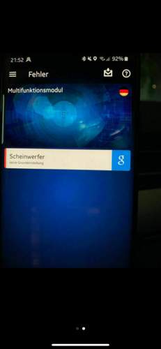

Bitte um Hilfe bei einem Passat B8 Bj. 2019/04 mit High-LED: ich habe einen Fehler „Dynamisches Kurvenlicht“ und das orangene Dreieck mit dem Rufzeichen leuchtet auf. OBD11 erkennt auch den Fehler, kann ihn aber nicht löschen.
Ich hatte OBD11 heute das erste Mal im Einsatz, ich wollte den FLA aktivieren, da ich SideAssist und VZE habe, die Hardware also vorhanden ist.
Ich habe eigentlich (wissentlich) keine Änderungen in den Steuergeräten vorgenommen ausser den Fernlichtassisten auf „aktiviert“ zu setzen.
Was ich getan habe war testhalber weitere Steuergeräte hinzuzufügen. Diese wurden dann schwarz statt grün dargestellt. Ich habe sie dann alle wieder gelöscht.
Wenn ich den Fehler löschen möchte höre ich ein Geräusch in den Scheinwerfern, dann ist der Fehler sofort wieder da. Kann man ein Backup einspielen, das vor der Änderung automatisch erstellt wurde?
Kann mir jemand zur Seite stehen oder sagen welche zusätzlichen Informationen ich liefern soll?

Wie heißt der Fehler und war er vorher schon oder erst nach dem codieren?
@monstermolt schrieb am 23. August 2019 um 21:06:00 Uhr:
Siehe bitte Foto.

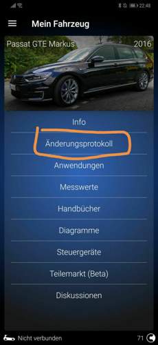

Der Fehler war vorher noch nicht vorhanden. Er kommt aus dem Steuergerät 4B Multifunktionsmodul - siehe Foto 2. Im Anhang ist auch das Änderungsprotokoll des STG 4B.

Normal musstest du doch nur im BCM und Kamera codieren.
Was sagt den das Änderungsprotokoll?

Das Änderungsprotokoll des Steuergeräts habe ich hochgeladen. Ich glaube es liegt aber an der Scheinwerfer-Grundeinstellung ... die hängt anscheinend.
Du hast eine Sicherung hochgeladen.
Änderungsprotokoll ist in der Garage wenn du auf dein Auto gehst. Das hochladen bitte.
Hab ein Bild angegangen.
Fehler liegen an der Grundstellung das ist richtig.
Kann mir bitte jemand den korrekten Code nennen, den man benötigt um mit OBD11 die Scheinwerfer-Grundeinstellung neu durchzuführen?
Ich habe im STG 4B einen Fehler - siehe Foto.

Grundeinstellung wählen, Grundeinstellung starten, Grundeinstellung quittieren. Kein Code.
