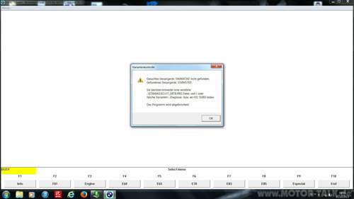

Das Problem ist das ich nicht auf System in NCS eingreifen kann wie hier auf dem bild z.B.
ich habe auch nochmal einen Update durchgeführt!
Unbenannt
Da fehlt der Datenstand oder Daten. Ist bestimmt nicht richtig eingerichtet worden.

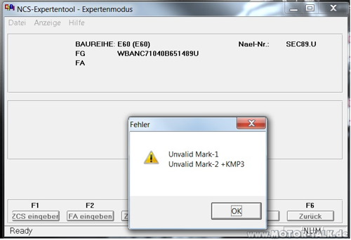

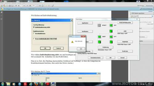

beim zweiten schritt wollte ich Kodieren, und da gab es dan das nächste Problem siehe Anhang Bild
Vermutung-> an der stelle wo man die Komforteinstellungen-> an dem Punkt Individualisierung siehe Anhang Bild2 habe ich die Einstellungen so vorgenommen wie in der Anleitung das Problem ist wen ich den die Einstellungen übernehmen will kommt immer die Erro Meldung immer und immer wieder so das er die Einstellungen nicht speichert.

Ich komme ja garnicht erst zum Coudieren, bin noch bei der Komforteinstellung bzw einrichtung von NCS und an der Stelle mit der Individualisierung bleib ich hängen... Wie oben beschrieben. gpannter22 ich schreibe dir eine pm, bin momentan auf derArbeit.
