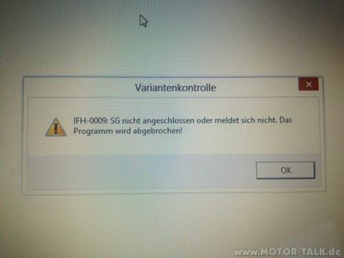

Hallo Forum,
ich benötige Hilfe mit einem BMW OBD OBD2 INPA / Ediabas K+DCAN USB Interface was ich aus der Bucht bestellt habe.
Das hier: http://tinyurl.com/7f5qxhq
Hab die Treiber nach Anleitung installiert. Com Port ist auf 2. Entsprechende obd.ini im Windows Ordner.
Verwende EDIABAS v.6.4.3 und INPA3.01
Verbinde ich das Auto LCI E61 BJ. 2009 mit dem Rechner und starte INPA hätte ich erwartet das Batterie/Zündung auf schwarz wechselt wenn ich die Zündung einschalte. Tuts leider nicht :-(
Hab ich da was vergessen? Oder gibts ne andere Möglichkeit herauszufinden ob wenigstens die Verbindung steht und es vllt. ein Problem mit der verwendeten Software/Version ist?! Oder hab ich gar das falsche Kabel bestellt?
Ich würde sagen das ist falsch eingestellt. Der Com Port muss auf 4 eingestellt sein.
Und Ediabas, Inpa ist etwas alt. Und du musst mal schauen wie alt die Datenstände in Inpa/SGDAT sind.

Original geschrieben von Tayxx
HI,
und danke gpanter22. Habe es jetzt in den Windows rein getan und siehe da es Klappt neben bei habe ich auch von COM1 auf COM4 belegt und es hat auch geklappt.
beim zweiten schritt wollte ich Kodieren, und da gab es dan das nächste Problem siehe Anhang Bild
Vermutung-> an der stelle wo man die Komforteinstellungen-> an dem Punkt Individualisierung siehe Anhang Bild2 habe ich die Einstellungen so vorgenommen wie in der Anleitung das Problem ist wen ich den die Einstellungen übernehmen will kommt immer die Erro Meldung immer und immer wieder so das er die Einstellungen nicht speichert.
gpanter22 ich werde dir eine pm schreiben das wäre super, wen du mal drauf schauen könntest mit dem Team Viewer.
Erstens nutzt du NCS 3.0.8 das funzt auch nicht so richtig.
Sollte 3.1.0 sein
Bei diesem fehler Unvalid mark 1 und 2 ist dein datenstand zu alt. Wahrscheinlich war das Kfz mal bei BMW zum programmieren. Daher hast du im Kfz ein neueren datenstand als im Prog.

Hallo
Ich habe Inpa ausprobiert und was soll ich sagen es geht dank gpanter.
Jedoch beim Fehler lesen kommt keine fehler aber bei mir leuchtet die Airbaglampe.
Ich weis es von öamtc das es der Gurtstraffer ist weil ich es einmal gelöscht habe aber es leuchtet wieder.
Ich bin auf Airbag gegangen aber da kommt ein fehler siehe Bild im Anhang!!
Nicht alle gelisteten SG sind in jedem BJ verbaut.
Ab 9/2005 -> Airbag ACSM
Bis 9/2005 -> alle anderen gelisteten
Liegt mein Problem auf BMW Pin7-Pin8-Connector für D-CAN-Interface
Nein, es gibt keinen E60/E61 mit doppelter K-Line. Du kriegst höchstens ein Problem wenn Du einen LCI auslesen willst und dabei besagten Adapter benutzt.
