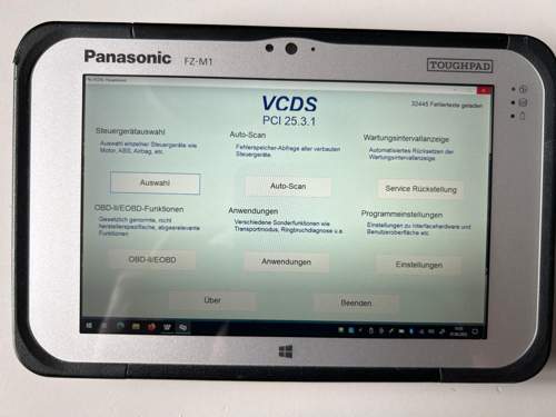

Ich hab seit einem Jahr ein kleines ToughPad von Panasonic. 10 zoll. Klein und Handlich, Win11 drauf und der einzigste USB Anschluss ist für den VCDS Adapter. Das Ding hat gebeaucht unter 200€ gekostet, hat Power genug und passt in jede Plastebox mit Griff, wie es auch für VCDS gibt. Der Akku hält noch 1,5 Stunden. Damit komme ich gut zurecht. Und noch einen Vorteil hat das Ding. Es hat keine Notebook Tastatur. Jeder der schon mal auf dem Fahrersitz saß, den Laptop auf dem Schoß und den Fahrersitz nach hinten gefahren, weiss wie unbequem das ist. Wenn Interesse besteht, kann ich mal ein Bild posten, aber nicht mehr heute. Neu kosten die fast 1000€. Gibts in mehreren Ausstattungsvarianten. Also Augen auf beim Kaufen.
n8
Panasonic FZ-M1
Wie man sieht, passt die VCDS UI genau auf den BIldschirm. So macht das Spass
Dazu gibts eine kleine Dockingstation mit Ethernet und Ladestation.
