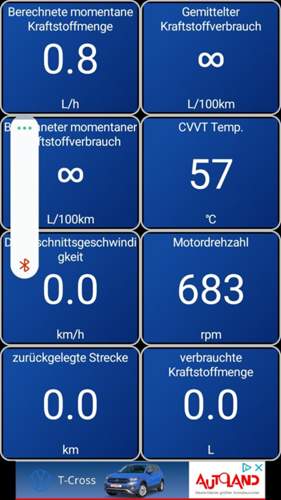

Ja, geht. Z.B. mit Carscanner-App.
Die Öltemperatur wird lt. Sensor als CVVT-Temperatur angegeben. siehe Anhang
Sensordaten
