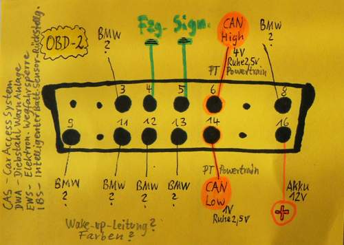

besser wäre OBD zu verlegen, ein Schloss ist schnell geknackt.
@cypher2006 schrieb am 31. Mai 2015 um 18:50:45 Uhr:
Ja, ich hätte Lust ein paar Datenleitungen per Minirelais abzuschalten und dieses
Relais mittels verstecktem Schalter freizugeben für den Service.
Ist aber sicher wieder nicht erlaubt :-)
@CarlCoyote schrieb am 2. Juni 2015 um 18:20:16 Uhr:
Warum nicht? es gibt genaue Vorgaben, welche Leitungen repariert, angezapft usw. dürfen.
Wenn das ordentlich gemacht wird sehe ich da kein Problem. Die OBD-Kabel stellen hier eigentlich kein Problem dar.

Also fast 200€ (incl. Einbau) sind schon eine Ansage! Und wenn ich hinten an die beiden Haltehaken dran komme (verkleidung wegbauen) ist der Schutz sicher schnell ausgehebelt. Da erscheint mir die Verlegung der Buchse an einen willkürlich festgelegten Ort die bessere und preiswertere Lösung zu sein. Bzw die Unterbrechung der relevanten Kabel mit einem Relais.
Gruß Mario
Warum über ein Relais und nicht gleich direkt mit einem guten, kleinen versteckten Schalter ?
Natürlich nicht gleich Meter weit weg wegen evtl. Störanfälligkeit.
Ein Relais ist nur mehr Aufwand und eine Fehlerquelle mehr ...
Dann kann das Abschalten der Ausgang der Alarmanlage übernehmen !
Man kann doch das ganze Jahr immer "abgeschaltet" fahren und nur für einen Werkstattbesuch einschalten.
Was bringt es, zusätzlich noch die Alarmanlage zu "belästigen", die "anzuzapfen" ?
Ferner können "Hitech-Diebe" die wahrscheinlich sowieso lahmlegen,
dann ist dieser Schutz auch mit dahin ...
Keine Originale Alarmanlage! Halt ein wenig Komfortgewinn. Deine Variante ist sicher die einfachere und genauso effizient. Ich codiere ziemlich oft am Fahrzeug, lese Fehlerspeicher, kontrolliere Regenerationsdaten vom DPF usw. Außerdem benutze ich den Drive Deck Adapter ziemlich häufig.
D.h. Ich brauche die Schnittstelle deutlich öfter als nur zum Service.
Gruß Mario
O.k. ich codiere z.B. nie was herum.
Mal nebenbei gefragt: Welche Leitungen willst du "wegschalten", welche sind sinnvoll ?
CAN-High und die CAN-Low ? Reicht die Unterbrechung dieser beiden ?
Pin 16 + bringt vielleicht nix, wenn das "Tool" des Diebes eine eigene Batterie hat.
Es gibt außerdem noch 6 "BMW-spezifische", von denen ich gar nichts weiß ... 😕
