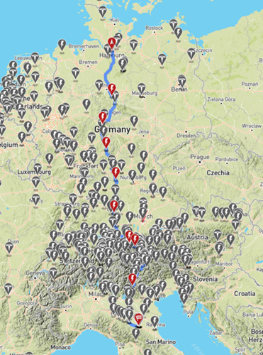

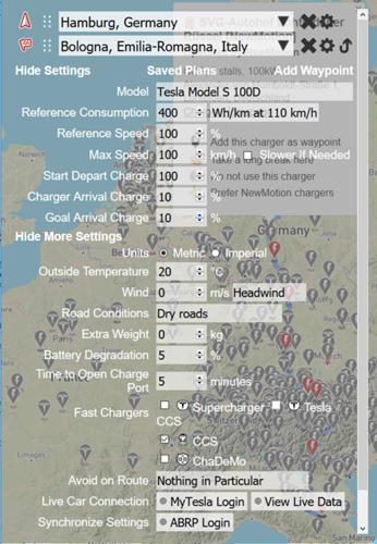

Ladestationen mit 50 kW und mehr gibt es sehr viele in ganz Europa, welche mit mindestens 150 kW schon mehr als 100, und es werden immer mehr.
Wer mal bestimmte Strecken mit einem bestimmten E-Auto testen möchte kann den
A Better Route Planer
verwenden.
Grobgerechnet würde mit solchem finanziellem Engagement , vorausgesetzt man fände Ladestationen mit 50 KW Anschluß , mindestens 18 Stunden bis Oberitalien dauern .
Da müsste man schon dickfelliger detailverliebter Illosiunist sein .
Wenn richtiges Schnellladen möglich wäre (> 100 kW) und man durch fährt, braucht man von Hamburg nach Bologna mit einem Verbrauch von 40 kWh/100km und maximal 100 km/h etwa 21 h. Davon sind etwa 5,8 h Ladezeit. Wenn man es in 3 Tagen fährt dann fällt ein Teil der Ladezeit auf die Übernachtung. Genau dafür braucht man dann an Wohnmobilstellplätzen und Campingplätzen Ladesäulen mit mindestens 11 oder besser 22 kW. Dann kann man während der Übernachtung mindestens 100 kWh für eine Reiseetappe aufladen.
Wohl gemerkt, das sind die aktuellen Bedingungen. In den nächsten 2 Jahren bauen Ionity und andere Anbieter eine Menge Ladestationen mit bis zu 350 kW auf. Da wegen des höheren Verbrauchs von Wohnmobilen auch eine größere Batterie sinnvoll ist, kann man dort in Zukunft auch die 800 V Technik einsetzen und mit bis zu 350 kW laden. Dann kann man eine Reichweite von 100 km in weniger als 10 Minuten laden.
Es wird noch 5-10 Jahre dauern, aber dann werden die E-Wohnmobile sich immer mehr verbreiten. Und es wird wie bei den normalen E-Autos Pioniere geben, die sich mit den Einschränkungen und den Mehrkosten arrangieren.
Strecke
Laden
Parameter
