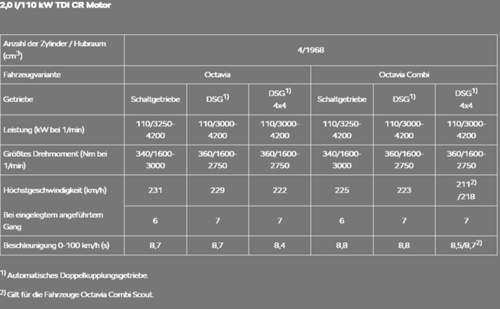

Bei den 110kw 2L TDI, gab es da wirklich nur den EVO?
Weil es auch einen 340Nm gab, zumindest am Anfang und eher bei den Schaltern glaube ich.
Hat auch eine andere Drehmomentkurve.
Somit müsste man auf das Baujahr und die Nm achten.
Beispiel von der 2021er Bedienungsanleitung.
2l_tdi Versionen
Ganz einfach. Der 150 PS Schalter hatte 340 Nm, der mit DSG hat 360 Nm.
Ist trotzdem der gleiche Motor.
Gibt sogar den gleichen 2 Liter Diesel mit 400 Nm 😉
Dann aber nicht mit 150 PS.
