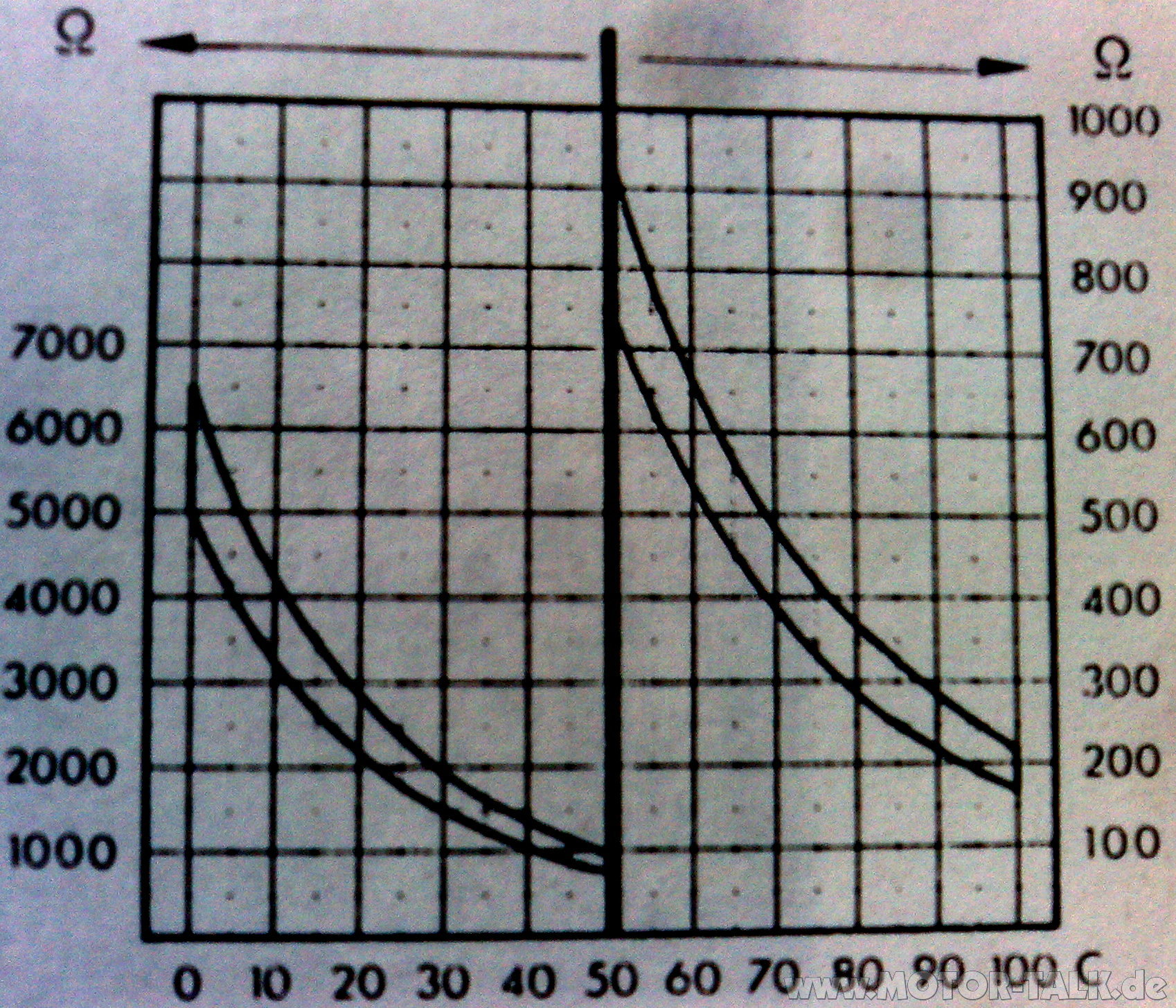

LMM, Temp. Sensor, Luftfilter sind iO.
Das einzige was mir noch einfällt als Ursache für den erhöhten Verbrauch wäre Flaschluft oder Lambdasonde.
