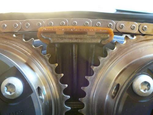

ich habe eben mal meinen Ventildeckel angehoben um die Nockenwellenversteller zu sehen.
könnt ihr mir sagen ob die noch brauchbar sind?
für mich sehen die noch gut aus, bin aber auch nicht gerade der Profi in sowas 😉

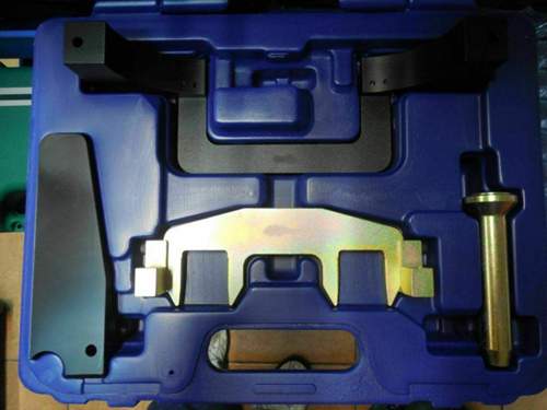

"TIMING TOOL SET MERCEDES M271 E18ML DE18ML E16ML"
es lohnt sich, sich einzudecken
Blokada-rozrzadu-mercedes-m271-e18ml-de18ml-e16ml
Schau doch einfach mal Bilder von neu angebotenen NWV im Netz an. Was fällt auf? Die Zähne bei neuen bzw. nicht abgenutzten Kettenrädern sind nicht spitz! Die sind 2-3 mm breit. Das sieht bei Deinen anders aus. Also fehlt da Material. Somit würde ich vermuten, die Kette ist gelängt und daher hat sie die Zähne abgeschliffen.
Hallo zusammen!
1. kommerzielle Werbung (womöglich auch noch in eigener Sache) ist hier unerwünscht
2. für den Hobbyschrauber völlig unnötige Geldausgabe weil wird nicht benötigt
vermutlich hast du noch nie selber neue gesehen. Diese sind so spitz wie auf oben gezeigten Fotos.
Aber jeder darf sich ja mal austoben. Die NWV zeigen kaum Verschleiß, ob sich die Kette gelängt hat kann man so nicht beurteilen.

Wäre aus verschiedenen Gründen schön auch die Basisangaben zum Fahrzeug zu machen (Typ, Leistung, Bj., KM). Im Übrigen hat Bebahunter es ja schon gesagt. Die Zähne sind nicht mehr "schön" aber auch kein Notfall. Wenn Du es selber machen willst/kannst ist es jetzt ein guter Zeitpunkt Dich schlau zu machen, alles Material/Werkzeug zu besorgen (alles ausser das unnütze Timing Control Set 🙂) und es dann im Sommer bei gutem Wetter in Angriff zu nehmen. Ansonsten bleibt nur schnell verkaufen (aber jeder kennt das Problem) oder schon mal ein wenig Geld beiseite zu legen für die Werkstatt.

Gute neue NV sehen so aus.. dort gibt es keine spitzen Zähne
TEs NV sind bereits verbraucht..
Das Bild stellt die verbesserte Version der NV dar... keine Orginalen NV.. hergestellt aus C45, induktiv gehärtet

Nee, nee, das stimmt so nicht ... und ich habe doch tatsächlich schon neue und alte nicht nur gesehen sondern auch in Händen gehalten 🙂
Das Problem bei den Bildern von schräg oben ist immer die Perspektive die einen guten Blick für den Ungeübten verhindert. Um es wirklich gut zu sehen sollte man möglichst gerade darauf schauen. Anbei Bilder von meinen vor/nach Austausch. Aber auch bei dem von Dir gelieferten Bild (Zubehörteil?), das ebenfalls schräg von der Seite gemacht wurde, sieht man deutlich das die Zahnspitze eine andere Form hat, wie die gebrauchten NWV des Themenstarters.
Ich bleibe bei dem eben geschriebenen, die vom Themenstarter gezeigten sehen nicht mehr gut aus sind aber noch kein Fall für Albträume.

Ich denke, sie sind falsch. Wenn ein Kollege den Wunsch und die Begeisterung hat, die Kette durch Zahnräder zu ersetzen, kann er dies in der Garage tun. Dazu benötigen Sie neben einigen Schlüsseln ein Werkzeug zum Einstellen und Blockieren des Zahnrads. Mit diesem Werkzeug können Sie auch den Verschleißgrad der Elemente bestimmen, um die es sich handelt Hier ist das Thema.

Macht das Werkzeug für die zeiten echt keinen Sinn?

das erste Foto von dir zeigt deutliche Abnutzungen/Auswaschungen und hat mit dem vom TE gezeigten Fotos nichts zu tun. Die vom TE sind soweit OK, sie haben keine Auswaschungen in den Zahnflanken. Und ob die Zähne nun spitz oder anders geformt sind ist der Kette völlig egal.

Das stimmt so nicht. Spitz zugehende Zähne brechen schneller ab.
TE kann aber durchaus bis Sommer warten, vorausgesetzt der Kettenspanner funktioniert ordnungsgemäß und die Kette nicht drastisch überlängt ist und die Gleitschienen in Ordnung sind.

Oh, oh, oh, ich habe zwar förmlich mit dem Bierglas in der Hand studiert, aber dennoch das ein oder andere in Maschinenelemente mitbekommen. Ich glaube hier fehlt Basiswissen aus dem 2/3 Semester in Zahnradgeometrie und -berechnung. Desweiteren geht es nicht nur um die Spitzen. Mann schaue auf dem Bild des TE einmal genau auf die Zahnflanken und den Zahngrund.
Bebahunter hat es vielleicht nicht gerade akademisch korrekt ausgedrückt aber doch vieles mit einfachen Worten gesagt 😁
die Kette läuft ja nicht über die Spitzen, leider, sonst hättet ihr recht.
Mal im Vergleich, 2.Foto von meinem mit über 200Tkm, gleicht dem vom TE, also erstmal keine Sorgen machen.
