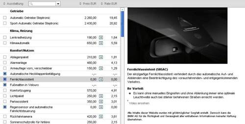

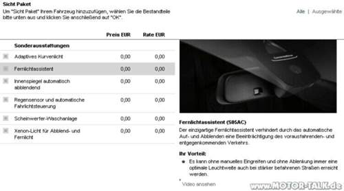

Also, ich habe nochmal im BMW Konfigurator für den F31 geguckt, dort ist KEIN Hinweis darauf zu finden, dass der Fernlichtassistent bzw. das Sichtpaket den Lichtkegel anpasst, wie in Post http://www.motor-talk.de/forum/nur-xenon-t4081003.html#post33888027 beschrieben.
Das Im Sichtpaket wird der Fernlichtassistent wie folgt beschrieben (siehe Anhänge), das verlinkte Video ecom.bmw.de/images/flvplayer/popupPlayer.html gibt ebenfalls keinen Hinweis darauf, dass der Fernlichtkegel partiell ausgeblendet wird.
Wie kommt dann in diesen Thread die Info zustande, dass es im F3x einen "Blendfreien Fernlichtassistent" gibt, bei dem...
BMW Webseite:
Das Prinzip hinter maximaler Weitsicht bei Nacht: Der Kamerasensor in der Innenspiegelhalterung registriert die Position anderer Verkehrsteilnehmer und eine Mechanik im Inneren des Scheinwerfers produziert für sie gezielt blinde Flecken innerhalb des Lichtkegels. Der Fahrer profitiert von der höheren Leuchtkraft und größeren Leuchtweite des permanent angeschalteten Fernlichts – vorausfahrende Fahrzeuge und Gegenverkehr werden nicht geblendet. Gefahren können früher erkannt werden, ohne andere zu gefährden.
@jens zerl, Dein Video ist aus nem F3x gemacht ? MIT Sichtpaket ?
/edit:
Von der F31 Infoseite zum
Adaptives Kurvenlicht mit Fernlichtassistent.
Adaptives Kurvenlicht mit variabler Lichtverteilung und blendfreiem Fernlichtassistenten: BMW Lichtsysteme „denken mit“ – bei kurvigem Straßenverlauf, hohen Geschwindigkeiten oder Gegenverkehr.
Eine kurvenreiche Straße bei Nacht: Die Xenon-Scheinwerfer passen sich dem Kurvenverlauf an und die Lichtkegel des BMW 3er Touring bleiben auf der Straße. Um den Straßenverlauf zu berechnen, erfassen Sensoren den Lenkwinkel, die Gierrate und die Fahrgeschwindigkeit. Das adaptive Kurvenlicht garantiert optimale Sicht auf dunklen Straßen, eine frühere Erkennung des Straßenverlaufs und möglicher Gefahren. Bei höheren Geschwindigkeiten muss man weiter schauen, um rechtzeitig reagieren zu können – die Frontscheinwerfer werden angehoben. Im Stadtverkehr senkt die Automatik sie ab und leuchtet die Straße direkt vor dem Fahrzeug noch besser aus, ohne den Gegenverkehr zu blenden.
Der blendfreie Fernlichtassistent von BMW ConnectedDrive regelt verkehrsabhängig das Fernlicht, leuchtet die Strecke optimal aus und entlastet somit den Fahrer. Ist das System aktiv, überwacht ein Bildsensor an der Innenseite des Vorderspiegels die Lichtverhältnisse sowie den vorausfahrenden Verkehr in einer Distanz von bis zu 400 Metern. Anhand dieser Sensorbilder entscheidet der Assistent, wie stark das Fernlicht genutzt werden kann, und regelt dieses stufenlos. Entgegenkommender oder vorausfahrender Verkehr wird bereits in einer Entfernung von etwa 1.000 Metern registriert. Über eine Mechanik im Scheinwerfer wird das Fernlicht punktuell abgedeckt, dynamisch mitgeführt und so eine Blendung ausgeschlossen.
Irgendwie hat BMW hier mE echt inkonsistente Informationen veröffentlicht ?
Sichtpaket Beschreibung
Zubehör BEschreibung

Also ich bin auch verwirrt 🙁 Im Flash-Konfigurator sind 2 Videos im Sichtpaket: das eine beschreibt wunderbar wie Kurven mit dem Kurvenlicht ausgeleuchtet werden und dass die Nebelscheinwerfer bei engen Kurven mit benutzt werden, das andere beschreibt den Fernlichtassistent, der das Fernlicht automatisch an und aus macht. Dass der Fernlichtbereich wie in deinem Video variabel und automatisch dem Verkehr angepasst wird, wird dort nirgendwo erwähnt oder gezeigt, auch im Text steht das nirgendwo und ein "Blendfreier Fernlichtassistent" oder "Adaptives Kurvenlicht mit Fernlichtassistent" wird nirgendwo (weder beim F30 noch F31) angesprochen 🙁 Wurde das aus dem Konfigurator entfernt?
Ich habe das komplette Sichtpaket in meiner F30-Bestellung drin, also müsste euren Beschreibungen nach das blendfreie Teil dann auch im Auto vorhanden sein, oder? Aber warum steht dazu nirgendwo was? *extrem verwirrt und ratlos*

Bei mir stand das in der Preisliste. Und im Auto ist es auch eingebaut, freue mich jedesmal wenn ich nachts fahren darf!
Also in der F31 Preisliste steht es auch als "blendfrei" drin und "Fernlichtassistent
In Verbindung mit Adaptiven Kurvenlicht blendfrei"
