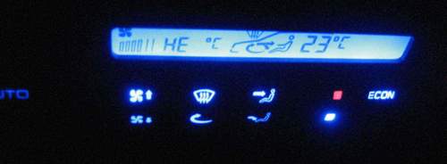

Ja, probier das mal. Werd denke ich trotzdem noch nen separaten Temperaturfühler holen, so kann ich weiter meine Testversuche fahren und dann später im Innenraum nen schönen Platz für ihn suchen 😉.
Was die Optik angeht, da war ich heute schon wieder fleissig, sehr fein geworden denke ich... Nur auf dem Bild wirkt das blau viel heller als in Wirklichkeit 🙂.
Beste Grüße aus NE 🙂.
Daniel
Umgebaut auf blau
Hab jetzt einfach mal nen 270Ohm-Widerstand reingehängt, jetzt zeigt das Display als Aussentemperatur 24°C an, nach ca. einer Minute dann wieder HE. Trotzdem lässt sich diese Klappe nicht ganz zufahren. Entweder fehlt dem System da nochwas oder es ist einfach von VW so vorgesehen, daß die Klappe immer ein Stück weit offen bleibt? Diese Klappe nennt sich laut Etka übrigens Staudruckklappe.
