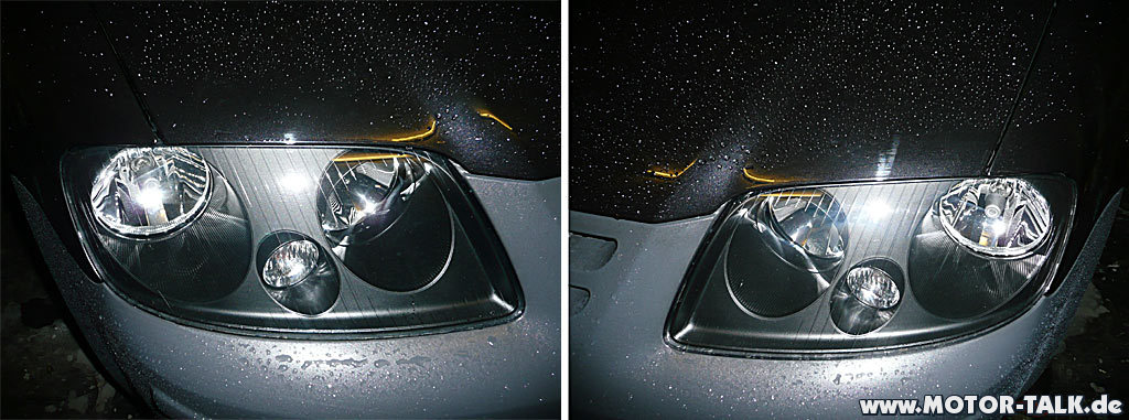

Original geschrieben von Clever Nickname
Also er weiß es auch nimmer genau, lieber länger bei niedriger Temperatur als kurz zu heiß, er ging nicht über 100 Grad (15 oder 20 min bei 90 Grad sollte eigentlich reichen?!). Danach hat er das Glas mit nem Teflonkeil (Schraubendreher mit etwas Vorsicht geht bestimmt auch) abgehebelt. Achte mal drauf ob da nicht noch Kunststoffnasen sind die das Glas zusätzlich halten.
... ideal ist natürlich ein Umluftherd ... deine Angaben sind OK, genauso gehts 😉, zum Lack entfernen eignet sich Haushaltsreiniger mit dem Hinweis " NICHT FÜR LACKIERTE FLÄCHEN GEEIGNET 😁" damt lässt sich der Silberlack gut "wegwischen" ohne Kratzspuren zu hinterlassen ... die Scheinwerferscheibe am besten mit dem Kleber für Windschutzscheiben etc. wieder einkleben ...
... das sind "gebratene Scheinwerfer": http://www.motor-talk.de/.../Attachment.html?attachmentId=601945
Gruß LongLive
Sieht sehr gut aus... Der Laie erkennt da keinen Unterschied zu den originalen, das einzige ist dass die schwarzen Originalen 2 kleine runde Reflektoren übereinander haben (unten Blinker, oben ??), die silbernen haben nur einen für den Blinker.
der caddy hat nur ein loch in der Mitte, das ist der blinker. der truthahn hat 2 löcher, einen für standlicht (obere) und Blinker (untere). Die Caddys mit 2 löchern sind nicht ganz original.
Ich meine dass die Colour Concept Modelle auch 2 so Löcher haben:
http://upload.wikimedia.org/.../800px-VW_Caddy.jpg
... das sind Original Touran-Scheinwerfer (vor Facelift), die im CC verbaut wurden ...
Gruß LongLive
Genau, somit haben dann die orginal schwarzen Scheinwerfer immer 2 kleine silberne Reflektoren übereinander, die Selfmade Lösung hat nur einen für den Blinker, aber sonst sieht man echt keinen Unterschied.

... nicht ganz 😉, ich hab sie nur gekauft, Lukas (Majka) war der "Koch" 😁, ich schätze wenn er das hier liest, wird er die genauen "Daten" hier einbringen ...

Ob sich das alles so lohnt???
Was kosten denn die "normalen Scheinwerfer? schwaarze gibts ja schon für 169,-€ das Paar. Wenn ich da dann noch die arbeit rechne.... zzgl. Elekrizität Ofen, AKD und Lackentferner - naja dafür hat man dann halt Caddyscheinwerfer und keine vom Truthahn.
Moin!
Ja, das lohnt sich.
Meinen Caddyscheinwerfer hab ich für 10 Euro geschossen.
Dann (wenn´s irgendwann funzt) halbe Stunde Backen bei
etwa 2000 Watt macht ca. 1 kWh, also nicht mal 30 ct. 😁
Man muss natürlich basteln wollen und die Zeit haben.
Außerdem geht es uns in diesem speziellen Fall darum
die Silberteile in Wagenfarbe zu kriegen.
meiner hat auch 10 € gekostet inklusieve versand.
also lohnt es sich auf jeden fall.
alleine schon aus dem grund: um eine erfahrung reicher geworden zu sein 😁
