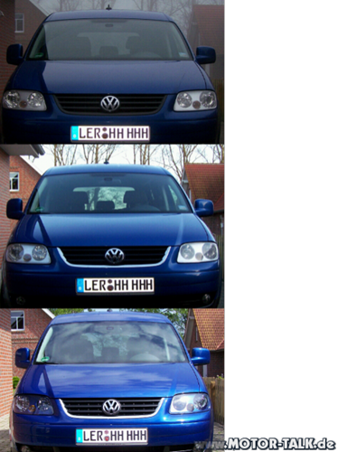

Hallo!
Ich habe nun schon ewig gesucht, habe aber leider keine 100%ige Antwort bekommen, denn ich würde gerne wissen, ob der Touran-Chromgrill (2006) auch im Caddy passt, ohne jetzt die ganze Frontschürze wechseln zu müssen!?

servus, ich war am 221208 beim händler und hab mir das ausdrucken lassen...
nr. passt: 1T0 853 651
als preis steht 63,20 + 12,01 MwSt = 75,21 EUR
zu mehr bin ich bisher nicht gekommen, hab aber bald mal noch woche frei... ;-)
übrigens, der sehr freundliche konnte mir nicht sagen, ob der grill beim caddy passt. aber als er sich den ersatzteilkatalog vom caddy S E angeschaut hat - siehe da - taucht beim grill die o. g. teilenummer vom touran auf...

Hat jemand vielleicht im letzten halben Jahr die Umrüstung auf den Chromgrill beim Caddy gemacht und kann die Teilenummer 1TO 853 651 Farbkennziffer 3FZ für 71,16 Euro bestätigen?
Ja ich, im Dezember 2008. Von außen hab ich jetzt komplett den Style Edition Look, hab auch meine Stoßleitsen auf den Türen in Wagenfarbe lackieren lassen.
Hallo longcaddy21
Ich habe seit gestern auch den Kühlergrill mit Chromrand. Sieht stark aus. 1 TO 853 651 passt wie angegossen. Preis auch bei mir 75,21 €.
Mein freundlicher in Fulda hat mir den auch drangemacht. 0,00 €.
Grüße aus Fulda
Stephan

Ich habe gestern nachgefragt, mit Fahrgestell Nr. von meinem Maxi Bj. 06/08, der Grill passt. Ich habe ihn mir gestern bestellt. Wird wahrscheinlich schon morgen geliefert.

da ja hier alles anfing mit den scheinwerfern,
nun das aktuelle bild vom grill und den scheinwerfern in wagenfarbe.
weitere bilder von den scheinwerfern gibt es unter schwarze scheinwerfer zu finden.
