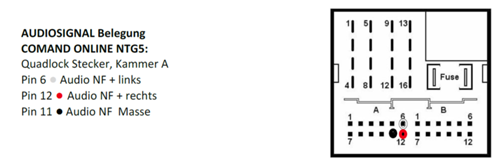

Jetzt stehe ich allerdings vor der Frage, ob es irgendwie möglich ist einen Aux-Eingang an das NTG zu bekommen, über den man mittels Klinke oder Cinch ein Audiosignal in das Gerät reinbekommt.
Leider verfügt das Gerät nur über die 2 normalen USB-Ports in der Mittelkonsole, nur da bekomme ich schlecht einen Klinkenstecker rein 😉 Oder gibt es am Ende gar einen Adapter Klinke auch USB von Daimler für das Gerät? Allerdings wäre das ja zu einfach.
Soweit mein Verständnis reicht, gibt es normalerweise in dem Quad-Lock-Stecker ja eigentlich einen blauen Stecker mit Eingang für ein Audiosignal. Aber bevor ich das halbe Auto auseinander nehme, frage ich lieber mal hier nach. Evtl. ist dieser Anschluß ja gar nicht vorgesehen bzw. softwareseitig im NTG5*1 gar nicht vorgesehen. Leider konnte ich bisher auch keiner Beschreibung der Anschlüsse am NTG5*1 finden. Aber vielleicht war ich dafür auch einfach nur zu blind?! Aber bei meinem Glück nutzt Mercedes an seinen Geräten am Ende einen eigenen Stecker 🙄

Bau doch den DAB+ Tuner von MB ein.
Ansonsten, siehe Bild.
Die Idee habe ich von hier. Zwar steht da kein 212er bei, könnte aber trotzdem funktionieren 😉
Allerdings habe ich noch keine Ahnung wo bzw. wie man den Eingang freischaltet. Habe zur Zeit kein funktionierendes Vediamo 😠
Benötigt werden drei MQS Kontaktfedern:
  • A 018 545 38 26 für 0,14 - 0,22 mm²
  • A 014 545 26 26 für 0,25 - 0,35 mm²

Das von Dir verlinkte Bild paßt ja im Prinzip zu meinem ursprüngliche Gedankengang wie die sprichwörtliche Faust aufs Auge. Danke schon einmal für die Teilenunmmern der Kontakte. Mal schauen, ob uns noch jemand verrät, ob das so ohne weiteres funktioniert. Dieser Freischalt-Dongle für über 150EUR ist in meinen Augen fies teuer. Da würde ich das Geld lieber zu einem Codierer tragen. Da dürfte ich für das Geld wohl auch deutlich mehr Gegenleistung bekommen. 😉

Der Aux kann nachgerüstet werden.

Allerdings möchte ich nun die Frage anschließen, ist denn dafür mehr nötig, als die 3 Kontakte hinten am Radiostecker einzupinnen? Und falls ja was?

Muss natürlich codiert werden.
