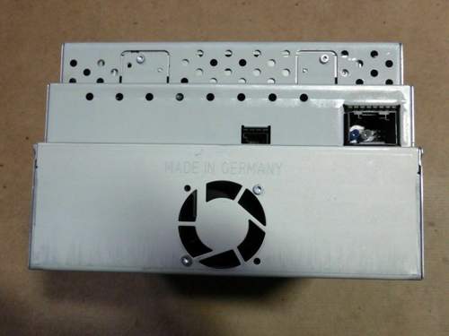

@Peer.Gynt schrieb am 2. Mai 2016 um 22:32:33 Uhr:
.... das Bild zeigt aber nicht die Rückseite eines E-Klasse COMAND APS (siehe hier)
Das NTG1 kann auch so aussehen
Comand
@MichaelV12 schrieb am 3. Mai 2016 um 09:15:15 Uhr:

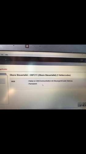

Guten Tag
Kann mir bitte einer helfen?
Bei meinen W211 funktioniert das Comand nicht mehr, es geht an für ca. 30 sek ... es kommt nur das Mercedes Benz Symbol, dann geht es wieder aus.
Das Fach darunter wo der CD-Wechsler sitzt lässt sich auch nicht öffnen.
Beim auslesen steht der Fehlercode: 9028.

Mit was wurde ausgelesen, in welchem Steuergerät stand der Fehler und was bedeutet 9028?
Ausgelesen wurde mit Delphi.
