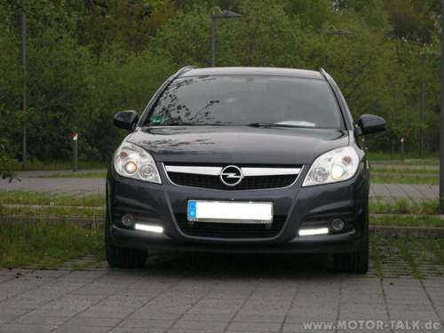

Hallo Leute,
inspieriert von der E-Klasse mit den Doppelnebelscheinwerfern, habe ich mich gefragt, ob es auch beim Vectra möglich ist?
Also, es sollte neben den Nebelscheinwerfern runde LED Tagfahrlichter eingebaut werden. Es müsste dafür ein neues par Gitter herhalten, zersägen, an das vorhandene Gitter anpassen und evtl. mit Glasfaser? zusammenfügen. Würde Glasfaser überhaupt von der festigkeit halten und wie sieht es mit Halterungen für die neuen TFL?
Ich weiß selber, es ist mehr als eine Frage des "Wo ist der Sinn?" und mir ist klar, dass man die NSW als TFL programmieren kann...Aber was haltet ihr von der Idee?
Hier noch ein Bild von dem übel (nur am PC bearbeitet)
So... habs endlich geschafft meine TFL's einzubauen! Es handelt sich hierbei um Euralights von hansen-styling-parts.de... Kann ich absolut weiterempfehlen! Top Service - bestellt und zwei Tage später klingelte es schon an der Türe. Also mega schnelle Lieferung und Top Qualität/Verarbeitung! Möchte euch natürlich das Bild im eingebauten Zustand nicht verenthalten.

Hätte ich ne Gts Front... Ich häts auch vor! Und hab mir dazu auch schon Gedanken gemacht...dafür gibt's zeugen! 🙂
Am besten fänd ich die Lösung:
Blende organisieren für ohne nsw, oder vorhandene die Einbaubuchsen an die stege anpassen und öffnen, und dann die NSW und es TFL vom Benz mit den chromringen montiert!
Oder eben wie du es vorhattest, aus zwei blenden eine gemacht... Allerdings ohne GFSpachtel, da darrt ABS Kunststoff und die Spachtel zu sehr in dem Wärmeausdehnungscoefizienten ausananderliegen!
Dann lieber zu jemandem gegangen, der ABSkunststoffe schweißen kann!

also ich hatte auch die aller selbe idee.
Ich habe alles Probiert habe 2 Einsätze versucht zu einenm zu machen und mit GFK zu verbinden oder ein anderes Gitter zu benutzen hat aber alles nicht wirklich geklappt. Da einfach zu wenig Restmaterial übrig bleibt wenn beide Löcher ausgeschnitten sind. Vielleicht hat einer es schon geschaft und einen Ratschlag.
gruß
Da mich das Thema auch interessiert, habe ich eben mal das Kunststoffgitter bei meinem GTS genauer angeschaut. Wenn ich dort runde 70mm Tagfahrlichtleuchten einbauen will, dann ist genügend Platz vorhanden, aber wenn die Leuchten genausoweit vorstehen sollen, wie der Nsw, dann fehlt etwas zwischen den Lamellen. Man müßte ein entsprechendes schwarzes Kunststoffrohr einkleben, damit es von der Seitenansicht vernünftig aussieht oder ein weiteres Kunststoffgitter besorgen, die Aufnahme für den Nsw ausschneiden und in das vorhandene Gitter einpassen (oder umgekehrt).
ja solche sachen hab ich auch schon ausprobiert. Aber entweder hat es nie gescheit ausgesehn oder nicht geklappt weil meist am ende nur noch zu wenig material da war damit es stabil blieb.

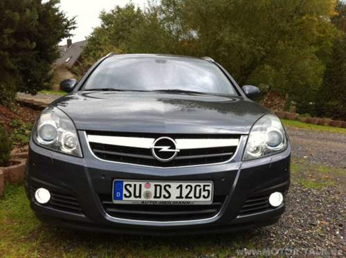

Moin moin,
hört sich alles ganz gut an, so habe ich es bei mir gelöst.
Tfl

@ Ritter: schön sieht's aus! Aber ich glab es ging hier um 2 runde nebeneinander!? ... Mir zumindest
