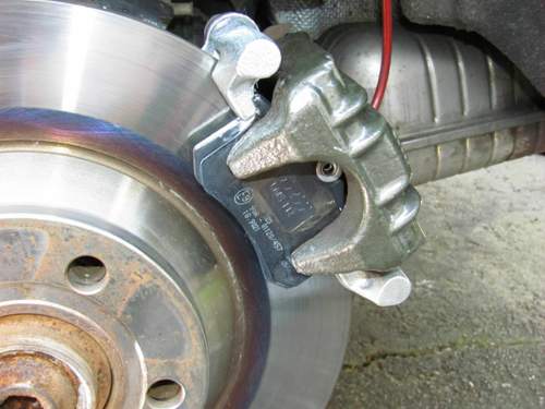

Habe heute mal die Bremse hinten links zerlegt und kontrollier - absolut nicht!
Alles frei und leichtgängig. Ich habe keine Ahnung, warum sich die Scheibe verfärbt hat 🙄
Die Blaufärbung ist auch nur auf der Außenseite der Scheibe, und auch nur in dem Bereich, in dem die Klötze keinen Kontakt zur Scheibe haben.
Habt ihr noch eine Idee?
Img-0001
Img-0002
Img-0003
Nach dem Anziehen und Lösen der Handbremse ist auch alles frei ?
Auf jeden Fall hat die Bremse mal geschliffen sonst wäre die nicht einseitig angelaufen, kann ja auch sein das sich das wieder gegeben hat.
Einfach mal eine kleine Runde drehen und vorsichtig prüfen ob es links wärmer wird - oder wenn Du eines hast, mit einem Infrarotthermometer messen.
Handbremse geht komplett zurück.
Gestern Abend nach der Rückfahrt waren beide Seiten gleich warm.
Was mir wohl auffällt: wenn ich an einer Ampel stehe, an der ich mit der alten Brems ganz leicht zurück rollte, bleibt der Dicke jetzt ruhig stehen.
Aber wie gesagt: Rad links und rechts dreht gleichmäßig frei, Handbremse ist leichtgängig und die Scheiben laufen exakt mittig in den Sattelhaltern.
Verwendest du eventuell andere (längere) Radschrauben und die schleifen irgendwo wenn sie warm werden und sich etwas ausgedehnt haben. Was dann etwa auch die Freigängigkeit im abgekühlten Zustand erklärt.
Die Idee ist nicht schlecht.
Ich verwende die Schrauben, die mit der Felge geliefert wurden.
Aber wenn das der Fall wäre, sollte das Problem auch auf der rechten Seite auftreten, oder?
