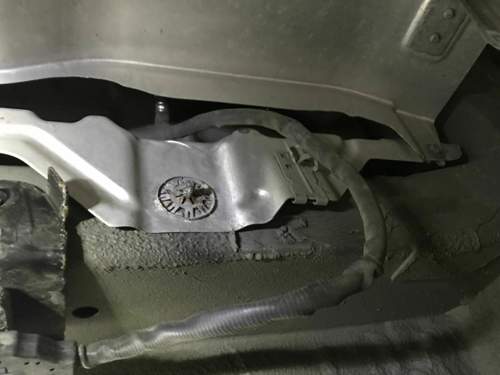

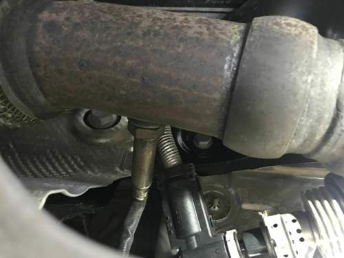

Also hab es doch noch eingebaut heute. Lage des zweiten Sensors ist unterhalb der Seitentür, eher am Ende. Der erste ist bei dem Flexrohr vorne in Höhe hinter dem Vorderrad, wird schwieriger zum wechseln...
Habe es so gemacht, war zu faul die Grube freizuräumen: Kunststoff-Verkleidung Beifahrerseite abbauen (komplett). Dann sieht man schon den Stecker. Um an den Sensor gut ranzukommen habe ich dann das hintere Hitzeschutzblech (3 Stück 8er Schrauben) abgebaut. Dann das Elektrikteil mit Halterblech (2 Stück 10er Muttern) abgebaut, Kabel aus Halterung. Dann mit 22er Schlüssel den Sensor aus Abgasrohr lösen: ist BOMBENFEST das Miststück!!! Einbau dann umgekehrt, klar.
Fehler is gelöscht und nicht mehr gekommen, mal schauen, war leider bisher immer so, dass nach dem Löschen der Fehler erst nach ein paar Tagen beim Kaltstart wiederkam.
Das erste Bild zeigt den ersten Sensor. Der Rest dann der hintere...

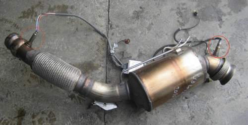

@Saftotter schrieb am 12. Juni 2018 um 16:31:39 Uhr:
Je nach abgasnorm gibt es scr mit einen oder zwei nox sensoren. Der letzte schrei ist natürlich die doppelte überwachung.
@ Saftotter, bestätige mal ... sind das die beiden NOx-Sensoren ? - s. Bild -
NOx-Sensoren
Die NOX Sensoren sind die mit dem rechteckigen Steuergerät am Ende.
