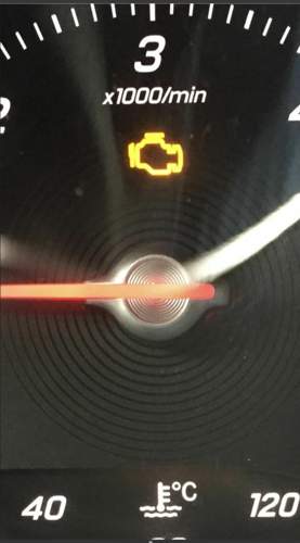

Hallo liebes Forum,
bei meiner V-Klasse ging am WE die Motorkontrolleuchte an. War dann bei MB und die haben mir gesagt, dass der NOx Sensor defekt sei. Kostenpunkt 400.- +MwSt +Einbau als ca. 600.-.
Beim Fahren habe ich nichts bemerkt...

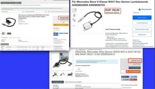

DANKE @GT-Liebhaber,
wir lernen hier alle noch dazu ... also dieses auf dem Bild
NOx-Sensor

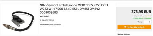

Die Nummer würde ich so erstmal nicht bestellen. Da gibts diverse verschiedene.
@GT-Liebhaber hat recht ... bei diesen enormen Preisunterschieden, würde ich das Teil beim 🙂 bestellen:
NOx-Sensor für V250
Muss man halt anhand der Fahrgestellnummer überprüfen, welche Nummer da genau passt.

Hallo zusammen
Ich habe seit kurzem auch die Motorkontrollampe an so ein mist.
Beim Auslesen kommt der Fehlercode P229F-91 Stickoxidsensor 2 Zylinder Reihe 1 könnt ihr mir sagen, ob das der hintere ist? Laut dem Mechaniker, der das ausgelesen hat müsste es der hintere sein.
Ist es schädlich für irgendein Bauteil mit einem defekten Sensor weiter zu fahren?
