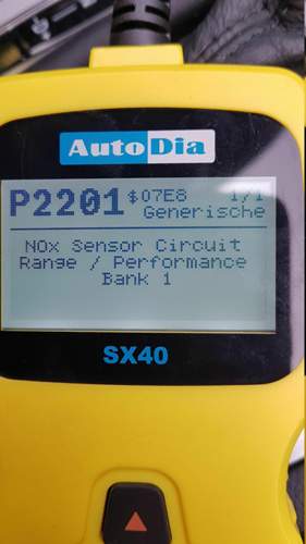

Hi, mit einem Lesegerät. Siehe Foto

@wolfen19 @Adhi89 Bei mir war es im A207 auch der Fehler P220101, ausgelesen bei MB. Motorleuchte war an, ansonsten nur im Stand ein minimal unruhiger Motorlauf. NOx-Sensor wurde getauscht.
@wolfen19 schrieb am 12. Mai 2021 um 13:55:42 Uhr:
Es sieht sehr identisch aus bis auf Code.
Vielleicht Bank 1 und 2 unterschied.
Bank 1 ist Links Fahrrichtung oder Rechts?
@ipthom schrieb am 12. Mai 2021 um 14:41:41 Uhr:
Bei mir ist kein MKL an aber Gefühl weiß Rauch aus Auspuffblenden länger als erwartet bei Kalten Tage und Verbrauch bisschen hoch. Ich komme auf Autobahn nicht unter 9L/100km auch wenn ich nur 120km/h fahre. Klar bei 80km/h kommt das bis 8.5L/100km aber dafür braucht man kein 350 cgi
Hi, Bank 1 ist Fahrtrichtung links.
