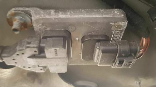

Du brauchst nur ne Hebebühne. Dann muss die untere Verkleidung ab und dann sieht man schon das jeweilige Steuergerät des Sensors (es gibt links und rechts Einen). Bei mir war der linke defekt, stand auch so Xentry. Zwei Muttern lösen und das Steuergerät ist lose. Dann den Sensor aus dem Auspuff raus schrauben, ging bei mir mega schwer, und mit der Leitung raus fummeln. Den neuen genau gleich wieder ran bauen und das wars. Nix anlernen, geht so.

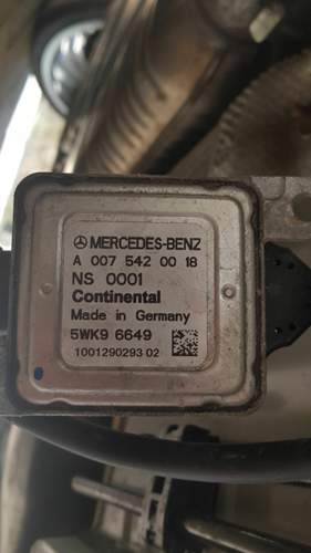

Hallo, hab einen 350 CGI 292PS Bj.2010. Bei mir waren auch die Nox-Sonden defekt. Meldung bekam ich keine, nur der TÜV hat es, bei der ASU,
festgestellt. Unten auf dem Bild ist auch dir Nr. zu sehen. Diese hab ich auch wieder verbaut.
Gruß Guido

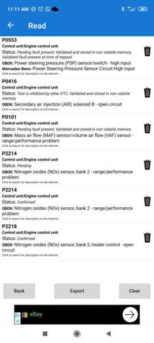

Mein Auto hat auch kein MKL an aber gibt folgende Fehler beim Auslesen.
P.S. 350 CGI 292ps 2009 Dezember
