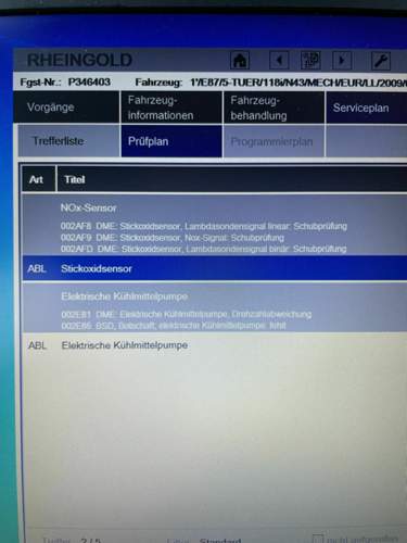

Moin,
nachdem ich das Motorsteuergerät instand setzen ließ/lassen musste, hatte ich nun ein paar Wochen Ruhe.
Seit ein paar Tagen scheint der NOX Sensor Probleme zu bereiten.
Der Motor startet sehr gut, egal ob kalt oder warm. Er läuft eine ganze Weile tadellos, so ca. 20-25 Minuten….Stadtverkehr bis man leichtes Ruckeln verspürt. Dieses wird langsam stärker und endet im wilden Rodeo Ritt mit leuchtender Motorleuchte und grottenschlechter Gasannahme.
Carly meldet dann NOX Sensor Heizung defekt (002B05). Habe Carly seit dem immer dabei und lese sofort aus. Zusätzlich NOX Filter Alterung als Fehler. Dieses scheint man allerdings ignorieren zu dürfen…
Ich dachte immer, die Heizung ist nur beim Kaltstart nötig. Solange der Abgasstrom zu kalt ist, sorgt die Heizung für die nötige Wärme, um arbeiten zu können. Irgendwann geht die Heizung aus, wenn der Motor die nötige Hitze selber produziert. Warum also Heizung als Fehler??
Kaltstart, Warmstart und Leerlauf sind perfekt…..bis zum Ruckeln….
Kann das jemand erklären??
Ich gehe davon aus, dass die Sonde getauscht werden muss, wenn die Werkstatt den Fehlercode bestätigt??!! Oder kann das Reinigen der Sonde den Fehler beheben?? Wohl nicht denke ich…da Heizung als Fehler abgelegt ist…..
Und….ich lese oft, ich solle nur Original BMW Nox Sensor kaufen. Gleichzeitig schimpfen alle über dieses Original Teil……wäre dann einer aus dem Zubehör nicht sinnvoller?? Wenn dieser mindestens so unzuverlässig ist wie das Original….dann könnte ich doch gleich einen aus dem Zubehör kaufen….??😛
Und als letztes…..nach dem Tausch des Sensors muss dieser im Auto angemeldet werden!? Korrekt?
Könnte ich nach dem Selberwechseln des NOX Sensors in die nächste Werkstatt fahren? Oder ging dann was kaputt?? Oder läuft er gar nicht erst. ?
Ich danke Euch
Andy
P.S. BMW 525xi, 2996ccm, 218 PS, N53 Motor, 04/2007 LCI

Kalt funktioniert der NOX Sensor überhaupt nicht. Das Prinzip ist mit der Breitbandlambda gleich.
Eine Lambdasonde funktioniert erst ab einer gewissen Temperatur und liefert nur dann Daten.
Die Heizung (egal ob Lambda oder NOX), sorgt zwar unterstützend dafür, daß die Sonde schneller warm wird, aber auch da braucht es seine Zeit.
Solange läuft der Motor mit einen festgelegten Ersatzwert um die Kraftstoffmischung sicherzustellen.
Das ECU vergleicht natürlich die Temperatur des Kühlmittels, der vorderen und Hinteren Lambdasonde und des NOX.
Fällt das Signal von einen der Sensoren aus, oder liefert unplausible Werte, sobald die Betriebstemperatur des Motors erreicht ist, bekommst du Besuch vom Checken Gin 😉
Heißt es kann etwas dauern, bis die Motorkontrolleuchte an geht, weil der Motor noch kalt ist.

Geht über ISTA und Inpa
Inpa - Motor - Automatische Typauswahl
- dann irgendwo nach Adaption suchen - dann NOx Sensor Adaptionswerte löschen
Man kann dann noch ne Adaptionsfahrt machen - muss man aber nicht…
Würde aber nur die Adaption vom entsprechenden Bauteil löschen!! Auch wenn es in den Fingern juckt alle zurück zu setzten!!

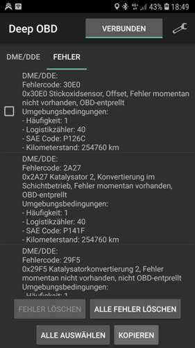

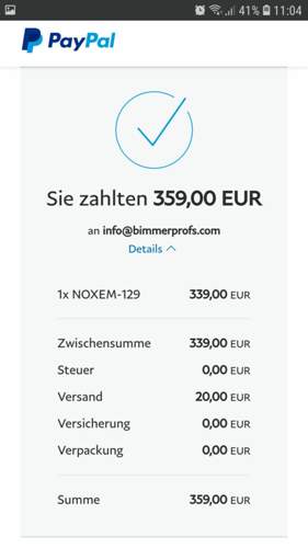

Nach dem ich nun immer und immer die Fehler bekomme und ich die schnauze sowas von voll habe, habe ich gerade ebend den NOXEM gekauft.
Bin gespannt....
Gruß Dirk
