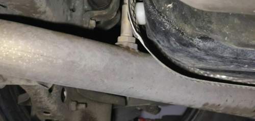

Hi Leute, ich habe ein interessantes Problem.
Bei mein Insignia ist die Motorkontrolle angegangen.
Laut Tester ist es der NOX Sensor.
Dieser soll im Bereich der Hinterachse sitzen, dort habe ich auf Anhieb keinen gefunden.
Auch ein Loch mit Gewinde war im Bereich der Hinterachse im Auspuff nicht zu finden.
Dann habe ich den Sensor liegend auf der Hinterachse gefunden, dort war die Originale Schutzhülle noch drauf (leicht geschmolzen).
Was nun? Warum liegt der dort rum? Warum ist im Auspuff nix dafür vorgesehen?
Stand heute 14.01.2021: Opel kann es sich auch nicht erklären, das Auto wird demnächst 4 Jahre, hat 54000km mit dem Sensor auf der Hinterachse liegen hinter sich.
Über interessante Nachrichten würde ich mich freuen.

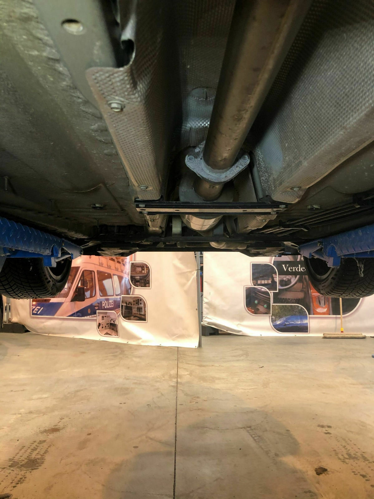

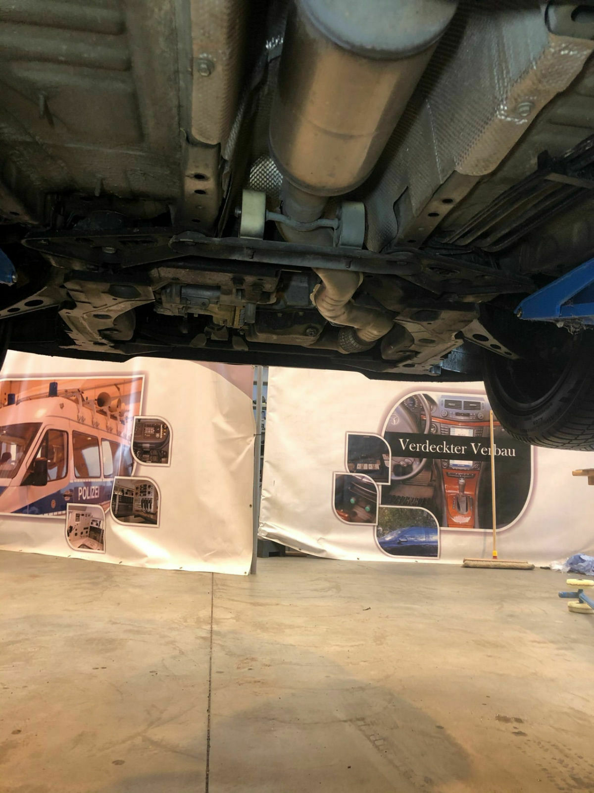

@CH19 schrieb am 15. Januar 2021 um 11:32:46 Uhr:
Wo soll der NOX Kat sitzen. Sieht mir so aus als ob dieser auch fehlt.
das dicke ding auf bild 2.
Ok danke

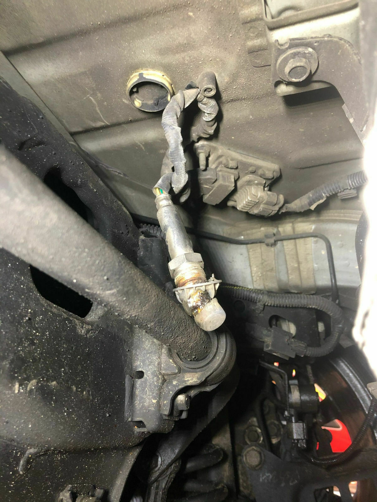

@CH19 schrieb am 15. Januar 2021 um 11:31:23 Uhr:
Hier die Bilder
Ja also das ist auf jeden Fall der Sensor NS11a (Sensor 2). Ist ja unglaublich...die Frage ist warum die MKL erst jetzt diesbezüglich angegangen ist....bist du dir sicher dass es wegen dem Sensor ist? Die ganze Sache klingt echt unglaublich.....

Der Sensor gehört in den Abgasstrang, im letzten Drittel des Auspuffs.
Ist da eine Öffnung wo der Sensor normalerweise reingehört? Am Sensor ist ja ein Gewinde.

Ja das ist alles Wahnsinn. Am Auspuff ist absolut keine Möglichkeit den Sensor zu montieren. Am Auspuff steht fett GM drauf und 5/17
Mein Insignia ist Erstzulassung 6/17.
Somit ist es definitiv noch der erste Auspuff. Und das Problem wird wegen dem Motor Update gekommen sein. Davor wird der Sensor bestimmt nicht funktioniert haben. Jetzt wo das Update drauf ist fängt er an zu arbeiten.
Der Fehler ist direkt nach dem Update aufgetreten.
Bin gespannt wann und wie Opel sich äußert.
