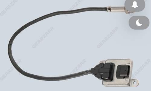

So.. habe nach ca 500km nachdem ich den ns11a sensor mit den löthülsen angebracht habe .. mal wieder die mkl am leuchten...
Anbei ein bild von den fehlern... hat da was mit dem verlöten nicht richtig geklappt? Hatte bei einem draht so ein komischen verdacht...
Mfg

Was ist denn jetzt der Gegenstecker? Das kleine Steuergerät wird doch mit getauscht bzw. Gehört zum neuen Sensor?
Img-20240118
Gegenstecker ist der Stecker, der den Stecker des Sensors aufnimmt.
Also der vom Fahrzeugkabelbaum der in dieses Steuergerät gesteckt wird

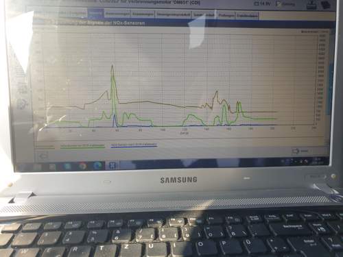

Habe wieder mal die mkl am leuchten... habe die fehler jetzt nicht im kopf aber wiedermal die nox sensoren habe mal eine Probefahrt gemacht aber eigentlich sind die werte doch i.O. oder übersehe ich etwas?
Anbei die bilder der nox über xentry...
Mfg

So eine Grütze... die NOx Sensoren sind gegenwärtig wieder oft am Start...
@soni-c
Der wieviele Sensor ist das bzw. welchen hast Du bereits getauscht?
Wie viel km hat der 651iger runter und wie / wo wird er im Regelfall bewegt (Stadt / Land / BAB) ?
Habe glaube mittlerweile 3x den hinter dem kat gewechselt...
Und 1x den vor...
Habe aber immer gebrauchte aus der bucht bestellt... halten meistens 1 - 1/2 jahr (30-40€)
Bj. 12.2014
300000km
In der Woche 30-40km autobahn
We. In der Stadt ab und zu 200km am we...
