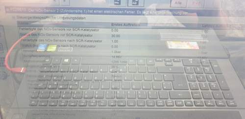

Fehler p229e13
Nox sensor 2 zylinderreihe 1 ist das der hintere oder der vordere?

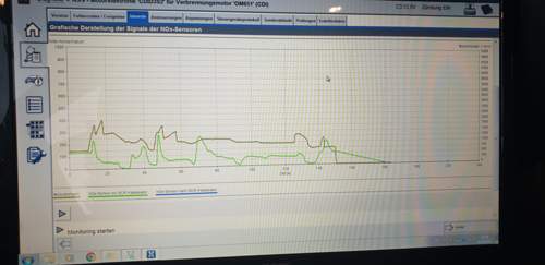

Das Programm ist schon mal gut. Probefahrt muss wahrscheinlich etwas länger sein damit die Sensoren arbeiten. Ich hatte am 1.März ein Bild rein gesetzt bei dem der vordere Sensor defekt war, vielleicht hilft das.
Ja aber auf deinem bild sind beide sensoren gelistet... ich checke mal nacher die stecker... am hinteren sensor...
@soni-c schrieb am 13. August 2022 um 13:26:32 Uhr:
Bei deinem ersten Bild ist die Prüfbereitschaft noch nicht gegeben. Bei dem Bild von mir stand, glaube ich, Wirkungsweise SCR ungenügend. Was ist denn der Text des Fehlerspeichers? Vielleicht hilft es, die Lernwerte zurückzusetzen. Nox im Minus ist sollte theoretisch nicht möglich sein.

@soni-c schrieb am 12. August 2022 um 20:57:15 Uhr:
Anbei 2 fotos von den istwerten bei kleiner Probefahrt...
Kann sein das er den hinteren sensor garnicht richtig erkennt? Sprich die Anschlüsse oxidiert sind?
Mfg
Auf dem 2. Bild ist der 2.Sensor nach Kat überhaupt nicht da.
Wie soll er auch.... wenn Du später richtig bemerkt hast... er eine Unterbrechung hat.
Der kleine Minuswert vom 2 Sensor kommt nur Zustande, wegen genau dieser Unterbrechung.
Kann der eigentliche Sensor, das kleine Steuergerät hinter dem Sensor oder der Gegenstecker vom Steuergerät sein.
Wenn alles wieder geht, sind auf dem Bild 2 drei Linien zu sehen, Motordrehzahl und die zwei Sensoren , wie sie etwas zeitversetzt den NOx-Wert messen und regeln.
Gruß Gerd

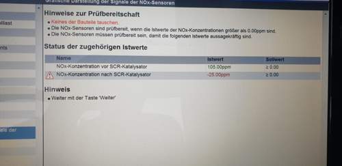

@soni-c schrieb am 13. August 2022 um 15:01:55 Uhr:
Anbei das foto mit dem fehler...
Mfg
Im Xentry müssten noch Prüfschritte vorhanden sein welche Kabel mit Widerstandswerten geprüft werden sollen.
Der zweite Sensor schickt ein Fehlerbyte. Würde ich so auslegen, dass dieses Steuerteil funktioniert und ein Kabelbruch zum Sensorkopf vorliegt.
