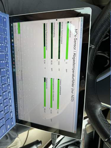

Danke dann bin ich also auf dem richtigen Pfad. Wie es aussieht ist der kat defekt der am Zylinder 4-6 angeschlossen ist oder? Deswegen auch Katalysator 2 konvertierungsproblem im schichtladebetrieb. Ich habe mal ein Bild hinzugefügt daran sieht man auch das der nox Kat leer ist. Mich wundert nur der Balken bei schubsbschsltung
Wie die Werte da aussehen sollen keine Ahnung.
Ob ein neuer Katalysator Bank 2 also der Fehler Katalysatorkonvertierung 2 nach dem Tausch eines neuen Katalysator weg ist weiß ich nicht wenn ja dann sicher wird der Fehler schnell wieder kommen wenn der Ölverbrauch zu hoch ist oder BMW da einfach nur die Grenze in der Software zu niedrig gesetzt hat was man aber leider ich abändern kann.
