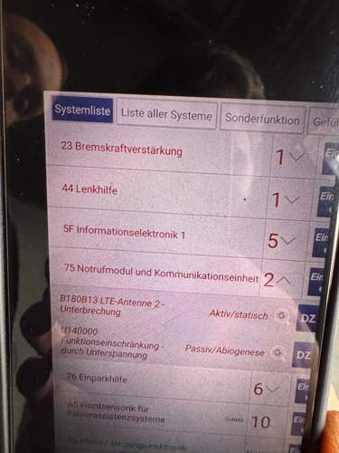

ich habe den SOS Fehler beim A3 8y 35 TFSI. Im Fehlerspeicher steht B180B13 LTE-Antenne 2 - Unterbrechung.
Könnt ihr weiterhelfen ?
Fehlerspeicher

MoinMoin,
ich hatte exakt den gleichen Fehler. Es ist eine der Antennen für das SOS-System defekt oder der Kabelweg dahin unterbrochen. Funktionieren wird das System aber, aufgrund der zweiten Antenne, trotzdem.
Aktuell ist mein Wagen deshalb in der Werkstatt und es werden wohl so 350€ dafür fällig werden.
Es muss dafür die gesamte Heckstoßstange abgenommen werden, um an die beiden Antennen zu kommen.
Ich kann heute gerne noch den genauen Preis nachreichen, sobald ich den Wagen wieder habe.
Denk auch drann, dass du mit dem Fehler nicht durch den TÜV kommst!

super vielen Dank dir. Ich habe vorher die Stoßstange auf der linken Seite abgemacht und dann das Modul angesehen. So an sich sah es in Ordnung aus, nichts korrodiert oder nass. Kann aber ja trotzdem sein, dass es defekt ist.
Gibt es auf der rechten Seite noch ein Modul ? Ich habe nur gelesen links ist eins.

So, es hat nun 371€ gekostet. Davon hat die Antenne (Teilenummer 4M0035507) 76€ ausgemacht.

Das ist normalerweise so eine rote Antenne. Die hatte ich heute ausgebaut und überprüft. Ich schätze das diese auch defekt ist.

womit hast Du den Fehlerspeicher ausgelesen?
das hat ein Freund von mir übernommen. Genau weiß ich es nicht, vielleicht war es das VCDS.
Ich habe es auch mit OBD Eleven ausprobiert, aber da stand nur keine Verbindung und das wars.
Ich habe mir ein gebrauchtes Notrufmodul gekauft und eingebaut. Der Fehler war weg.
Der Einbau ging auch ziemlich zügig, ca. 15 Minuten und das Modul war ausgetauscht.
