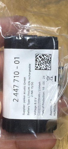

Abgesehen von den Rezensionen. Ich möchte nicht wissen, was in dem Teil drin ist, wenn schon auf dem Etikett so viele Fehler sind. Sieht für mich nach sehr schlechtem Copy-Paste aus (nicht nur äußerlich; wäre mir die €32,- Preisvorteil nicht wert).
So sieht sie aus
Bild #211417017
