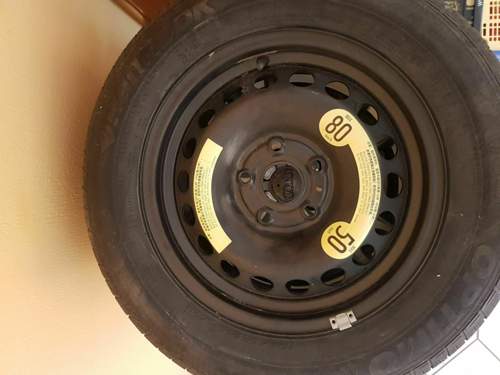

Notrad gekauft Zweifel ob ich den Reifen wirklich Fahrten kann.
Audi A3 8V
Hallo ihr Lieben!
Kleine Einleitung:
Hab mir über Ebay ein Notrad gekauft.
Der verkäufer versichert, dass das rad auch auf mein Fahrzeug gefahren werden darf.
Er schrieb...Gebrauchtes Notrad für Audi A3 8V von Baujahr 2013 - 2018.
Für den günstigen kurs,hab ich sofort zugeschlagen.
Erst später,als ich in mein Fahrzeugschein schaute,viel mir wieder ein, das ich mind 205 breit auf 16 zoll drauf haben darf und als Sommerreifen hab ich 225 breit auf 18 zoll.
Jetzt ist das Notrad 195 /65 R15
Darf ich diesen im Notfall montieren?
Oder passiert was an der Karosserie etc.
Dann weiss ich noch garnicht ob mein ASS reinpasst...
Danke für eure Hilfe...werde auch ein Bild hochladen

Notrad in 195? Die sind normalerweise nicht breiter als ein Fahrradreifen 😁 Ich 15 Zoll könnte mit der Bremse an der VA sehr eng werden.
Mein Notrad hat 18 Zoll
Normalerweise sind doch die Audi Noträder im 8V 18 Zoll und super dünn.
Wie soll der 15" über die Bremsanlage vom S3 oder 2.0 TFSI passen 🙂
Mindestens 16 Zoll als Notrad, bei 15 Zoll hat dich Verkäufer Müll erzählt.
Wie die Vorredner schon gesagt haben... notrad 18 Zoll und 125er Reifen oder so. Bei meinem Tiguan war eins dabei (liegt wegen ContiSeal Reifen in der Garage). Das ist wirklich nicht breiter als ein Rollerreifen...

Mein Notrad hat das Format 125/70 R 18. Das ist zwar kein vollwertiges Rad, aber im Ernstfall immer noch besser als ein Schutzbrief ...
Das ist das richtige Maß... 125 hatte ich noch im Kopf. Die Zeiten in denen vollwertige Räder als Reserverad dein sind, sind lange vorbei. Früher gab es ein 5. Rad mit originaler Felge wie die anderen 4.

Hab mal nachgeguckt, die Dimension ist 125/70-18……ET 25,5, 3,5x18……
