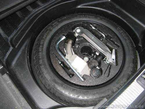

Da hat dich dein freundlicher wirklich veräppelt.
Kofferraumboden auf, Werkzeug, AHK etc. herausnehmen, den kpl. grossen Styroporeinsatz entnehmen.
Notrad hereinlegen, den passenden neuen Styroporeinsatz ins Notrad legen, Werkzeug, AHK etc. einsetzen, Deckel drauf, fertig.
Du musst nurnoch den Anschlag der Befestigungsschraube verstellen damit das Notrad samt Deckel auch unten festgeschraubt werden kann.

der Werkzeugeinsatz fürs Notrad hat beim Avant die TN.:
8E9 012 109 E
Preis: 8,58 Euro, Stand 10/2009
Gruss,
Klaus

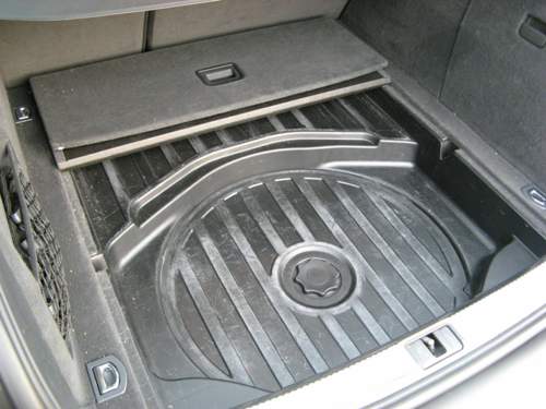

wenn du AB WERK ein vollwertiges Reserverad hast, egal ob 16, 17 oder 18 Zoll, ist dein Fach unter dem klappbaren Laderaumboden flacher und somit unter der verschraubten Kunststoffabdeckung des Rades mehr Platz in der höhe.
Im angehängten Bild siehst du meinen Kofferaum, das hier sichtbare nutzbare Fach ist deutlich grösser als bei Fahrzeugen mit vollwertigem Rad ab Werk da der Kunststoffboden tiefer liegt.

och das ist ja doch eine ganz nette Extrafläche. Hat das schonmal jemand für irgendwas genutzt, Hifi oder im Urlaub extra Stauraum oder wasweißich?
beantworte ich's mir halt selber 😁 hab heute früh in der Tiefgarage mal den Ladeboden hochgeklappt, muß heut abend nämlich den fetten Emmaljunga Kinderwagen in den Kofferraum wuchten und brauchte maximalen Platz (ja so ist es leider im A4 Avant Kofferraum), da bekommt man ja ne Menge Zeugs rein! Komplette "Pannentasche" also mit Abschleppseil, Starthilfekabel und 2 Warnwesten und noch nen Karnister mit Scheibenwischwasser und damits nich klappert und für Transportzwecke immer zur Hand (oder im Stau mal im Winter) 2 Kuscheldecken! bin begeistert, nun ist der Kofferraum immer komplett leer für maximale Zuladung (die ja eh schon nicht umwerfend ist).
