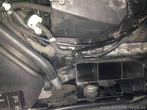

Moin, hab mal wieder nen Problem.
Hab gestern und heute meinen Turbo gegen einen intakten getauscht. Die Welle hatte Mega viel spiel. Also musste der alte erstmal raus. Da ich beim Ausbau vorsorglich erstmal dir ölzulaufleitung abgerissen hab, hab ich die gleich neu gemacht. Musste natürlich viel drum herum weg, also Stecker ab. Müssten dann ein paar mal Zündung anmachen um die Fenster runter u. Hoch zu machen. Alles wieder zusammen, und Ölwechsel gemacht. Bei der ersten Fahrt ist mir dann aufgefallen das er permanent im notlauf ist. Nicht wie vorher, das er solange ich keine 5 sec Vollgas gern in den notlauf geht. Er hatte zwar vorher keine volle Leistung aber mehr als notlauf. Woran kann der permanente notlauf liegen? Hoffe diesmal Antwort auf meine Frage zu bekommen.
MfG renee

Eine Logfahrt mit Ladedruckverlauf usw. wäre dann wohl ganz interessant. Gleicher Lader verbaut oder was anderes und woher kam das Teil? Schläuche dicht?
Also, war heute beim bekannten und haben die Fehler ausgelesen. Einmal stand Ladedruck dri (saugrohrdruck zu niedrig). Und einmal Kraftstoff-temperatursensor. (Signal fehlerhaft). Habe beide gelöscht und ne Probefahrt gemacht, nicht besser. Also wieder tester dran und dann war nur noch ein Fehler drin, der vom Sensor. 🙁. Werde morgen mal den Sensor tauschen und weiter gucken...
Mfg
So Jungs. Kraftstoff-temperatursensor getauscht. Probefahrt gemacht, keine Veränderung. Nochmal alles geguckt, festgestellt das ein Schlauch abgerutscht ist. Der der zum Verteiler für die Dose vom Turbo. Wieder drauf- viiiiiieeel besser. Aaber, immer noch nicht 100%. Wieder das selbe Spiel, 5 sec Vollgas führen zum notlauf... Was kann es noch sein? Kann leider erst morgen zum auslesen. Was vermutet ihr? Hab auch jetzt ohne notlauf gemerkt, das er zwischendurch manchmal für n Hauch von einer Sekunde die Drehzahl fällt. Und wenn ich Zündung anmache, ist es nicht wie vorher das er "spült". (Spülen vermute ich nur, oder pumpen oder was auch immer, hört sich an wie die kraftstoffpumpe. Was ist jetzt noch möglich? Saugrohrdrucksensor? Lmm? Diesel-Filter? Pumpe?
Bin so langsam am Ende vom Latein, leider hab ich keine Möglichkeit die von einem anderen passat zu testen, da mir keiner bewusst ist, der auch so einen hat. Kennt ihr wen im Umkreis von holzminden-Hameln?

Moin,
Spiel ist an den Wellen immer zu spüren, die ist "schwimmend" gelagert.
Wenn Du den Turbo und die Ölvorlaufleitung getauscht hast und dann noch einen Ölwechsel durchgeführt hast, würde ich nochmal schauen ob die Welle sich ganz leicht drehen lässt.
Dann hat der Turbo schon eine ganze Weile gedreht ohne das er genug Öl bekommen hat, weil war ja alles leer.
Wenn das alles ok ist würde ich die angesaugte Luftmasse auslesen lassen, Messwerteblock im Msg, Kanal 10, sollte unter Last (100% Gaspedalstellung während der Fahrt) auf ca. 600+mg/hub steigen.
Wenn der Wert um die 450-500Mg/hub pendelt ist der LMM nicht ok, Luftfilter i.O. ist Vorraussetzung.
Wenn der auch i.O. ist bleibt fast nur noch der Druckwandler (Magnetventil) für den Laderuck.
Den Turbo habe ich vorher ein bisschen mit Öl geflutet. Und der unterdruckschlaich war ja ab. Hab selber und kenne leider keinen mit vcds.

Also, hab jetzt noch den 90' Bogen vom der drosselklappe zum schwarzen Kunststoff getauscht. Keine Veränderung... Die Anfrage wegen vcds läuft. Kann es eine Kleinigkeit sein? Dieselfilter, etc? Mfg
