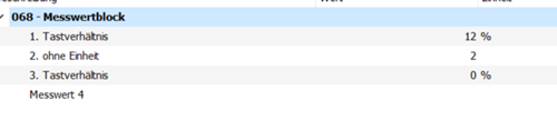

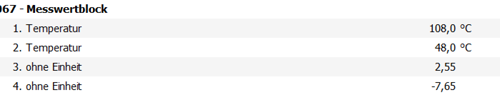

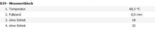

Bitte die DPF-Werte auslesen. P2002 ist lt. Ross Tech ein DPF-Fehler (faulty). Das ist sehr schwammig, wir brauchen hier harte Fakten. Daher bitte den Aschewert(!) und die Rußwerte(!) und wie Andy schon geschrieben hatte, die DDS-Werte während der Motor im Standgas läuft, auslesen und hier posten (Screenshots o.ä.)
MWB dazu habe ich jetzt nicht parat (kenne eher den CR V6 TDI).
Wie gesagt, ich werde mich demnächst drum kümmern, in der Hoffnung, dass da ein paar aufschlussreiche werde dabei stehen 🙂
